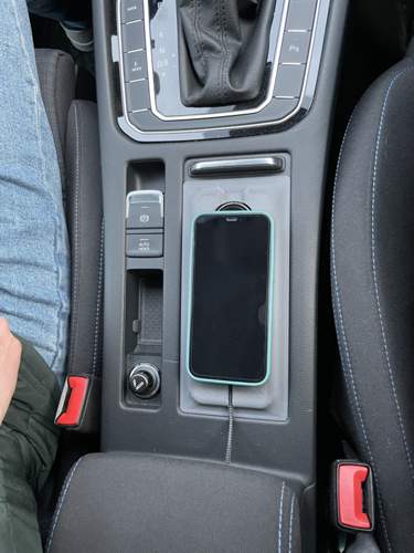

Hallo Leidgenossen,
Da ich die Hoffnung aufgegeben habe, dass es eine vernünftige Lösung von VW geben wird, habe ich mir nun selbst eine Lösung “gebaut”.
Ich habe mir für die Stelle, wo die Getränkehalter sind, ein 3d-Teil gedruckt, welches ein Magsafe QI-Lader beinhaltet. Da in der Mittelablage ein USB-C Anschluss mit bis zu 15W ist kann man das Kabel auch unauffällig verlegen. Mir gefällt es sehr gut und bin froh endlich eine vernünftige drahtlose Lademöglichkeit im Auto zu haben. Das Teil sitzt relativ fest in der Ablage, sodass ich auch ein Smartphone-Ring integriert habe, um es einfach und schnell wieder abzunehmen.
Da ich den Getränkehalter nur als Ablage für Kaugummis nutze, ist dies die für mich beste Lösung. Das Original Magsafe Ladegerät funktioniert nicht, da es ein PD-Netzteil voraussetzt. Ich habe einige ausprobiert und habe dann das von “UNBREAKcable” genutzt, da es recht schnell lädt und ich es von der Optik und Haptik sehr ansprechend finde.
Ich denke Bilder sagen mehr als tausend Worte - also Bitteschön ;-)
210c2cbe-f3cf-4509-ba30-25ee022ed7ea
A323a6cc-28f6-4adc-b267-c02418be3f28
34724397-c212-407e-95fb-6ed8735056c2
Coole Lösung, gefällt mir.
Kannst Du mir das 3D-Modell senden? Ich würde das dann von meinen Kindern drucken lassen.

Kann mich der Coolness nur anschließen.
Und wenn ich auch die 3D-Vorlage zur eigenen Verwendung bekommen könnte, das wäre bezaubernd. :p
Naja, wenn schon basteln warum nicht gleich den Zubehörlader an die original Stelle verfrachten.
Deswegen die Getränkehalter zu opfern ist doch Quatsch.
Ladekabel durch die Mittelkonsole und somit auch fast unsichtbar.

Na dann kannst du ja direkt loslegen und dann demnächst deine Lösung präsentieren ;-)
Ich würde sagen es kommt auf die Prioritäten an. Das Laden ist mir sehr wichtig - den Getränkehalter habe ich dafür aber nicht „geopfert“, ich nutze diesen schlicht nicht.
Die Position empfinde ich auch als etwas Vorteilhafter, wie vorher schon geschrieben zum Beispiel bei der Nutzung der Blitzer App und wegen der allgemein besseren Zugänglichkeit.
