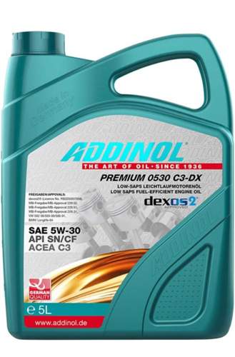

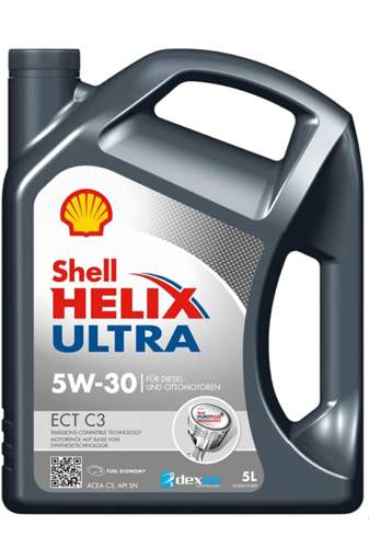

Kann ich dieses Öl auch für meinen benutzen ? Es hat keine 507.00 Freigabe die ja laut Werkstätten zwingend erforderlich ist . Der Vorbesitzer hat immer 0w30 genommen und wohl trotzdem alle 15k gewechselt . Würde aber gern auf 5w30 umsteigen . 0w30 finde ich einfach zu dünn .. habt ihr ne Empfehlung? Was haltet ihr von Shell Helix Ölen ?
Zwingend erforderlich war es vor allem aus Gründen der Gewährleistung. Das dürfte sich beim 4F aber inzwischen egalisiert haben. Im Sinne dieser Regeln sollte Dein Öl hier reinpassen, da es ein aschearmes C3 Öl ist.
5W40 könntest Du auch nehmen, was auch als C3 verfügbar ist. Davon gibt es auch welche. Ich selbst beachte eher andere Dinge, die das Öl beeinflusst, u.a. die Laufzeit (Standzeit) bzw. die Viskosität. Aktuell ist es ein 5W50 als 1:1 Mischung aus 10W60 und 0W40, kein C3. An der Asche wird mein BPP jedenfalls nicht eingehen, weil dennoch kaum welche sich im DPF anreichert.
Wir haben seit etlichen Jahren sehr aschearmen Dieselkraftstoff (entschwefelt). Wenn der V6 TDI kein Öl frisst wie ein Pferd den Hafer, dann kannst Du vermutlich 1 Mio km fahren, ohne dass er am Aschetod sterben wird.
Das einzige was leider passiert, ist, dass die Häufigkeit der aktiven Regenerationen zunimmt, genau weil der berechnete Aschewert immer größer wird. Das heißt ganz konkret, dass die Neigung zur Ölverdünnung ordentlich ansteigt! Und hier zählt das Fahrprofil, viel lahmer Ortsverkehr ist hier ungünstiger als hauptsächliche Fahrten auf BAB und Schnellstraßen.

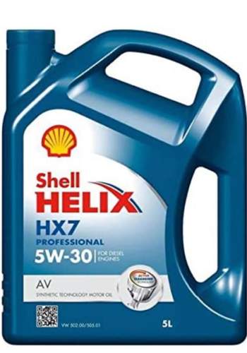

Naja ich sag mal Stadtverkehr ist auch schon viel . Aber zur Arbeit sind es hin und zurück 60km da ist bab und Landstraße dabei . Welches Öl fährst du aktuell mit deinem BPP und hast du damit gute Erfahrung gemacht ? Ich finde halt diese 0w30 Suppe viel zu dünn für so einen Motor . Aber vielleicht bin ich da auch alleine mit meiner Meinung . 10w60 hatte ich im 3.2 V6 Benziner mal drin . Das war super 🙂 . Habe einen Kumpel der macht mir für 95€ Ölwechsel mit Filter und Öl . Bzw egal wieviel Öl rein geht der Preis ist der selbe .. die nutzen das auf dem Bild angezeigte Öl .. hatte immer Castrol bisher .. taugt das Shell Helix den was ?
Bin nicht gefragt, mische aber trotzdem mal mit: mein BPP bekommt von Werk aus und bis heute Mobil 5-30 und das scheint sowohl dem Motor als auch dem Abgassystem (DPF) gut bekommen zu sein. Wenn man den Dicken nicht in Extrembereichen bewegt, kann man die Ölfrage erschütternd einfach handhaben. Wichtig ist da eher der jährliche Wechsel.
Und - ach ja - in überschaubaren Abständen und selbst nach dem Ölstand zu schauen.
Grüße, lippe1audi
Blau ist DPF ungeeignet.
