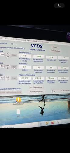

Du schreibst oben von "DPF voll" und von "Aschemenge 41"
Hast du mal einen Auszug vom Fehlerspeicher und für die 41 eine Mengeneinheit? Und gibt es noch weitere Fehlermeldungen? Dann könnte man vielleicht besser beurteilen, ob der PF dringend gereinigt werden muss oder ob Du noch 5000 km Zeit hast.
Ich habe vom Sommer einen Sceenshot vom VCDS. Da war der Wert noch bei 39. Eine Einheit stand da nicht hinter. Weitere Fehler sind nicht drin, habe vor ein paar Tagen den Fehlerspeicher ausgelesen aber es versäumt die Daten zu speichern. Kann ich eventuell gleich oder sonst morgen noch machen.
In den Notlauf geht er noch nicht. Letztes Jahr habe ich die Lambdasonde vor dem Kat gewechselt, weil im Fehler Speicher immer wieder der Fehler Lambdasonde Bank 1 kam. Das war der einzige Fehler bis jetzt.
Seit einiger Zeit riecht der Wagen aber stark nach Abgasen im Stand, ich bin der Meinung er verbraucht deutlich mehr Sprit und er zieht nicht so durch, wie früher.
Ich weiß ohne den Fehlerspeicher alles nur sehr spekulativ. Ich lese den nochmal aus. Was ich noch vergessen habe, Freitag und Samstag leuchtete die Abgaskontrollleuchte. Montag war sie dann wieder aus. Seit Dienstag steht der Wagen, weil ich ihn nicht brauchte.
Ölasche Audi
Hast Du einen 2.7 TDI VFL, Motorkennbuchstabe BPP? Das steht jedenfalls auf Deinem VCDS Schirm als Labeldatei.
Der BPP hat laut FAQ 6.5 ein maximales Beladungsvolumen von 460 ml = 0,46L. Die Angabe im ersten Feld des MWB 104 wird in Litern angegeben, 0,39L bzw. jetzt 0,41L sind damit noch unter der max. Beladung. Und mit den 810km seit der letzten Regeneration hält er sich auch ganz gut, vor allem bei den geringen Rußmassewerten.
Ich denke, auf Basis dieser Infos sollte der Wagen noch 10.000 km oder mehr machen, bevor der PF getauscht / gereinigt werden muss. Musst Du also nicht im Schnee arbeiten, sondern könntest auf das Frühjahr warten (oder auf Deine Werkstatt mit einem freien Termin ;))
Zu dem Abgasgeruch gibt es die Info mit dem defekten Injektor-Dichtring, wodurch Diesel austritt und auf den Krümmer tropft. Such mal nach diesen Threads, vielleicht ist das bei Dir auch so.
Aber ein aktuelles Fehlerprotokoll wäre hilfreich. Und vielleicht die Angabe, bei welcher Drehzahl und welcher Last die 43 mbar gemessen wurden.
@Sixpack_A6_V6 schrieb am 30. November 2023 um 20:11:52 Uhr:
Vielen Dank für deine Mühe! Sehr nett wie du dich da rein hängst. Fehlerspeicher werde ich morgen mal auslesen.
Das mit den Injektoren habe ich schon befürchtet und davor graut es mir auch. Kann mir gut vorstellen da nicht nur die Dichtung defekt sind, sondern auch sicher ein oder zwei Injektoren altersbedingt nicht mehr ganz in Ordnung sind.
