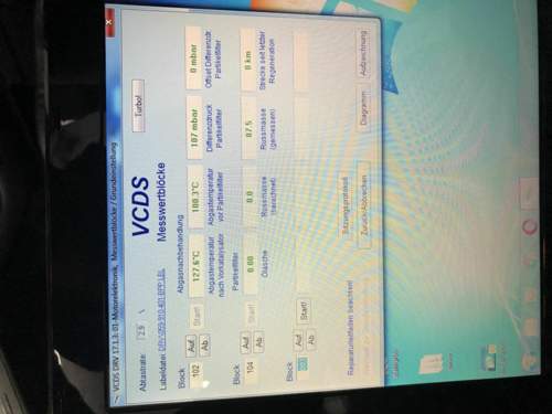

Themenstarteram 22. November 2019 um 18:22
Jungs, ich dreh ab langsam.....
PF eingebaut, Werte auf 0 gesetzt.
Gemessener Russwert steigt von 0 auf 10, 20, 30, 40...Piiiiiieeep! DPF überladen ??????
Alles im Stand natürlich.
Morgen neuen Bosch DDS rein. Wenn es dann auch nicht klappt, dann weiß ich auch nicht mehr.
Themenstarteram 22. November 2019 um 18:23
Die Fragezeichen waren übrigens lachende Smilies! Nicht, dass einer denkt, ich hätte keinen Humor. :)
@simon_silence schrieb am 22. November 2019 um 19:22:25 Uhr:
Was sagt denn der Differenzdruck? MWB 102.2, drittes Feld ? Ist die Leitung frei, kannst Du durchpusten?
Themenstarteram 22. November 2019 um 18:44
Teste ich aus morgen. Leitungen habe ich nicht geprüft. Die sind ja auch neu.
Dachte, die neu eingebauten Teile kann ich vernachlässigen als Fehlerursache.
Der Differenzdruck ist über dem DPF zu hoch, daher meckert der gemessene Rußwert. Am Anfang ist der gemessene Rußwert gleich dem berechneten Wert. Dann fängt er an, einen neuen gleitenden Mittelwert zu berechnen, so dass dann immer mehr der Differentdruck zu Rußbestimmung herangezogen wird.
Daher ist Dein geschildertes DPF-Verhalten völlig plausibel. Der DPF ist zu voll oder zu verstopft.

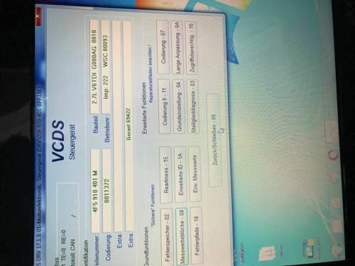

Themenstarteram 23. November 2019 um 12:34
Wird dann wohl der PF sein. DDS tauschen hat nichts gebracht. Ist das der Softwarestand im 2.Bild? 0010? Aber ließ sich ja alles auf 0 setzen, alter Stand hin oder her.
