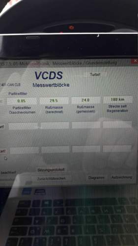

was meint Ihr zu diesen Werten?
Bj.11.2008 Facelift
2.7 190PS
227TKm
Nix da Clone
Avanti, woran siehst Du das?
Was? Ich frage nach den Werten was die software ist interessiert mich wenig da es nicht von mir ist.

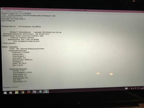

Zum Auto A6 Avant 3.0 Fl EZ 2010 mit 186000 km
Bei mir hat die Regeneration auch nur auf diesem weg geklappt. Bzw nicht geklappt.
Nur zum Verständnis musste ich bremse und gas ca. 30 Minuten halten (ist das so korrekt?)
Die motordrezahl ist dann nach 27-28 Minuten auf ca. 1000 u/min gesunken und danach war die Regeneration abgeschlossen bzw die meldung Ende kam.
Jedoch bekomme ich immer noch den Eintrag im Foto.
Die ölasche beträgt aber trotz Regeneration 0,40 wie vor der Regeneration.
Eine Rauchwolke war auch nicht sichtbar.
Img-4379
Du kannst noch weitere 5000 mal die Regeneration starten aber das ändert nichts an deinem eigentlichen Problem der maximalen Beladung des dpf

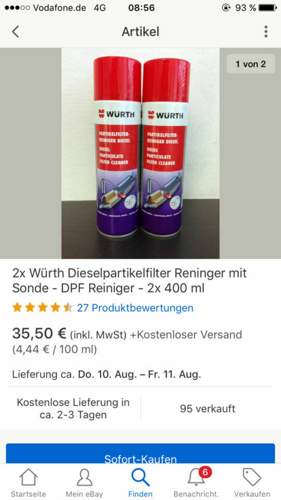

Wenn der Partikelfilter mit Asche voll sitzt, muss er zur Reinigung ausgebaut werden. Ich kenne kein "Mittelchen", dass Asche im eingebauten Zustand verlässlich abbauen würde.

Das Mittelchen ist dieses hier.

Regeneration reduziert nur den Russ-Gehalt und nicht die Asche!
