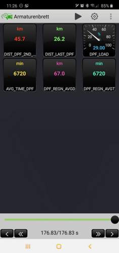

So, möchte das Thema jetzt noch einmal hochholen. Bin mittlerweile bei einem DURCHSCHNITTLICHEN Regenerationszyklus von 67 km angekommen. Die letzten beiden angezeigten waren übrigens 180 km Autobahn! Bin aus allen Wolken gefallen, wie ich das in forscan gesehen habe. Wie sieht das bei euch mittlerweile aus?
Screenshot-20191227-112644-forscan-lite
Hab mit der Werkstatt gesprochen, die meinten, dass wäre noch im untersten Grenzbereich mit den alle 67 km Regeneration! WTF??? Ich soll also alle 70 km ne Regenerationsfahrt von 40 km machen, nur um dann wieder 70 km fahren zu können! Allerdings gibt es wohl eine Rückrufaktion bzgl. dem Regenerationsproblem. Das Problem haben wohl mehrere.
