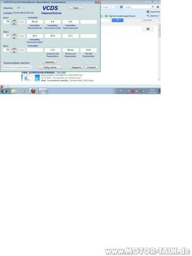

Wer mag sich denn mal die Daten von meinem DPF anschauen?
Ich blick da nicht durch.
Der Screenshot ist etwas klein. Wenn jemand sich die Mühe machen würde den mit Paint zu vegrößern wäre das Top...für mich sind das nur Zahlen aus denen ich nichts lesen kann.
Screenshot
