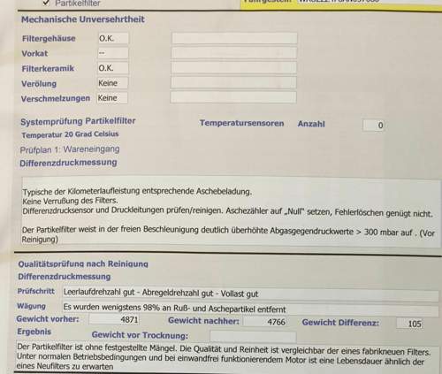

es gibt was besseres als einen neuen Billig-DPF: den originalen ersten DPF ausbauen und professionell reinigen lassen. Die Asche wird dabei entfernt. Das kostet kaum mehr als ein neuer Billig-DPF...
Ich habe auch den ersten DPF bei 270.000 professionell reinigen lassen und bin jetzt bei 388.000 ohne Probleme. Hat insgesamt 500 € gekostet mit Ein- und Ausbau durch lokale Werkstatt. Die haben das Teil zum Reinigen eingeschickt. Kam mit Messprotokoll zurück.

@suupermike schrieb am 30. April 2019 um 19:37:39 Uhr:
Wo hast den reinigen lassen?
Bei dpf24.de. Prüfprotokoll siehe Bild.
