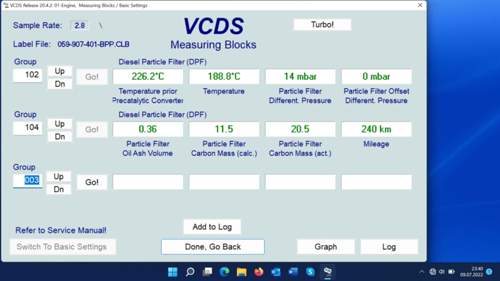

mein Dicker macht Zicken. Er fängt plötzlich an alle ~ 100km zu regenerieren.
Es ist der 2.7 BPP verbaut, rund 208.000 km gelaufen. Keine Kontrollleuchte ist. Wie am besten mit der Fehlersuche beginnen? Ich werde den morgen mal auslesen.
Kann mir jemand einen Tipp geben wo ich die Suche beginnen soll?

Aschevolumen im PF ist wichtig, VCDS MWB 104 1. Wert
Differenzdruck ebenfalls, ich glaube MWB 102 einer der Werte. Dies aber besser über ein Logfile zusammen mit dem Ladedruck und dem Drehmoment. Im Stand und bei starker Beschleunigung.
Und natürlich Fehlerspeicher;)
Bitte mal Fehlerspeicher sowie auch im Standgas die Messwertblöcke 102 und 104 komplett auslesen und das alles mal hier posten.
Ölpegel prüfen! Vermutlich ist er schon über max..
Achja, wenn das Öl schon gut mit Dieselkraftstoff verdünnt ist, dann keine Vollgasorgien oder Schnellfahrten auf BAB, es sei denn, das Öl wird erneuert.
danke schoneinmal für die Hilfe. Heute fing er nach rund 260km an zu regenerieren.
Fehlerspeicher ist weitgehenst leer, Fahrertüre, Batteriesteuergerät und MMI sind hinterlegt - also eigentlich nichts was das häufige Regenerieren erklärt.
Ölstand kurz vor maximum - ich werde in den nächsten Tagen einen Ölwechsel machen.
Ich habe heute mal eine Fahrt gelogt, hilft das weiter? Es ist zum verzweifeln...
Messwertblock
Der Aschewert ist schon so hoch, dass er recht häufig die Reg. einleitet. Ich würde den DPF prof. reinigen lassen, zB. bei Barten (dort war ich auch). Dann die DpF zurücksetzen, und die Reg. Zyklen werden deutlich anwachsen.
Sensoren scheinen normal zu funktionieren.
Ansonsten wenn er regeneriert, dann aktiv unterstützen durch Gahrt mit normaler Last, aber höherer Drehzahl. Zum Beispiel bei ca. 2000...2400 rpm. Dann läuft sie schneller durch...
Danke für Deine Antwort. Der Vorbesitzer hatte den schonmal getauscht. Der war ä, als ich den Wagen kaufte keine 1000 km alt - vermutlich gegen einen aus dem Zubehör. Der Aschewert wirde damals auch zurück geserzt. Ob ich den nochmal reinigen lasse? Oder vielleicht lieber in den sauren Apfel beißen und in einem Originalen investieren?
Frage mich aber wieso der nach rund 30.000 km so voll sein kann?! Scheiß Qualität?...
Beste Grüße
Matthias
@Goldnacht schrieb am 10. Juli 2022 um 10:30:57 Uhr:
:eek: Wann war das ca.? War das vor 30tkm?
Ja ist so ziemlich genau 30tkm her....
Okay, dann wurde der DPF nicht zurückgesetzt! Kommt mir bekannt vor, einige BPP-Motoren benötigen erst ein Software-Update, bevor der DPF sich tatsächlich zurücksetzen lässt.
Problematich finde ich hier aber eher, die Behauptung, dass zurückgesetzt wurde, was offensichtlich nicht der Fall ist. Vermutlich wurde lediglich versucht, den DPF zurückzusetzen. ;)

Ich hab mir vor einiger Zeit mal ein Excel Makro geschrieben, mit dem ich die Werte des CSV Files in eine lesbare Form bringen kann. Das habe ich mal auf Dein file angewendet, das Ergebnis anbei.
Grundsätzlich fällt mir auf, dass der Differenzdruck relativ gering ist. Auch zu den Zeiten mit hoher Lastanforderung (Vollgas, Ladedruck > 2000) kommt der Diffdruck selten über 360. Das passt nicht wirklich zu der Aschebeladung von 0,36L. Sondern eher zu einem eigentlich neuen / gereinigten PF, bei dem nur das Zurücksetzen nicht funktioniert hat.
Wenn Du sicher bist, dass der PF vor 30 tkm getauscht wurde (oder zumindest gereinigt), dann würde ich mit VCDS nochmal das Zurücksetzen versuchen. Wenn’s nicht klappt, dann einen neuen Softwarestand auf das MSG draufspielen lassen (Audi) und dann das Zurücksetzen nochmal versuchen.
Wenn das geklappt hat, dann würde ich auf den nächsten Fahrten immer mit VCDS mitloggen und den Anstieg der Rußmassen im Auge behalten. Dieser Anstieg müsste bei einem neuen / gereinigten PF sehr viel länger dauern (bis zu 1.400 km bis zur nächsten Reg.) als bei einem voll mit Asche gefüllten PF.
PS: Im Fehlerspeicher des MSG ist kein Eintrag?
PPS: ich persönlich logge bei sowas auch Motordrehzahl und Geschwindigkeit mit, damit man sich später an bestimmte Fahrt-Situationen erinnern kann, wenn man das logfile auswertet. Und den VCDS Turbo einschalten, dann bekommt man mehr Werte pro Zeiteinheit
