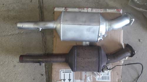

Moin,
mein Problem besteht weiterhin. Alle 100 -130 km startet der A6 die Regeneration. Ich habe mir nun einen originalen, gereinigten besorgt. Diesen wollte ich heute einbauen.
Alten ausgebaut, leider ist der Temeraturfühler mit dem DPF eine unlösbare Verbindung eingegangen. Neuen bestellt, dieser kommt morgen.
Ich hänge mal ein Bild von den beiden DPFs an. Ich bin mir sehr sicher dass es am DPF liegt...
Wenn der neue alte drin ist werde ich Rückmeldung geben.
Beste Grüße
DPF Vergleich
@Goldnacht
So, so: Zwei Partikelfilter nebeneinander. Das bringt mich auf einen verwegenen Gedanken.
Wenn du im Besitz eines Multimeters sein solltest, damit umgehen kannst und die Batterie dadrin auch noch tauglich ist, dann würdest du mir einen großen Gefallen tun, indem du bei beiden Temp-Sensoren den Widerstandswert misst und diesen hier einstellen würdest - wohlgemerkt im noch nicht eingebauten Zustand des neuen/alten DPFs. Ich experimentiere - siehe anderer Fred - gerade mit solchem Thermosensor und wundere mich gerade über den bei meinem Dicken - auch ein 2,7 TDI / 2006 - über den etwas unerwarteten Wert seines T-Sensors.
Grüße, lippe1audi
