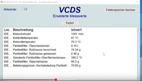

Bei mir regeneriert der dpf unterschiedlich eigentlich ca. Alle 500km. Aber auch schonmal nach 200km. Er hats auch schon 850km geschafft. Nur jetzt hat er nach ca. 1200km immer noch nicht regeneriert zumindest nicht bemerkt, was für mich sehr komisch vor kommt. Ich tanke bis jetzt nur Aral Ultimate Diesel. Hab jetzt mal mit Forscan ausgelesen und da stand 62% maximalen Rußansammlung. Bin dann mal ca.80 Kilometer davon 40 Kilometer Autobahn und den rest Bundesstraße gefahren. Danach nochmal ausgelesen da hatte ich dann 43% maximalen Rußansammlung. Bei wieviel % wird denn die Zwangsregeneration eingeleitet?
Leider finde bei Forscan nicht wann die letzte Regeneration statt gefunden hat. Aschegehalt finde ich auch nicht. Vielleicht könnte mir das mal einer erklären.

Ich eigentlich auch (gebranntes Kind scheut das Feuer) aber, wie gesagt, ich hab diesbezüglich noch nichts mitbekommen. Wie fragt man den "Füllgrad" des DPF ab?
Mit dem Programm Forscan. Ist kostenlos im Netz runterzuladen.

Ja dann will ich mal hoffen das alles gut ist. War jetzt zuletzt auf der Autobahn mal sehen wann er die aktive Regeneration macht. Trotzdem würde es mich interessieren ab wieviel % Ruß im dpf eine Regeneration angestoßen wird. Hab irgendwas mal von 75% gelesen. Kann das wohl sein?
Die Ruß und Asche werte sind um ehrlich zu sein total egal.
Wichtig ist der Abgasgegendruck, wenn der passt ist alles i.O.
Edit: Steiger dich aber nicht zu sehr in dieses Thema rein das kann einen verrückt machen da die reg. Total unterschiedlich statt findet. Das System macht das automatisch außer es liegt ein Fehler vor der die reg. Unterbindet.
Ja da haste wohl recht. War gestern noch auf der Bahn da ging der locker über 200kmh wenn da was nicht gepasst hätte wäre bestimmt die Motorkontrollleuchte angegangen. Ich danke dir schon mal und wünshe dir noch ein Frohes neues Jahr.
So wollte mal bescheidgeben jetzt nach ca. 1500km hat er wieder regeneriert der DPF. Also soweit läuft alles 😉
