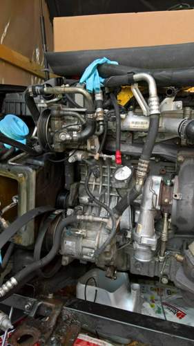

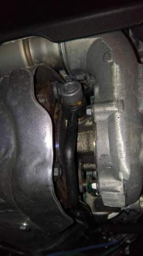

Die Ölleitung im 1,5tdci ist Perfekt eingebaut um das Öl bei abgestelltem Motor und abgebrochener DPF Regeneration mit 650grad im Partikelfilter aufzukochen.

als Ingenieur mal kritisch gefragt: wie hoch ist der Wärmestrom, der von den 650°C heißen Bauteilen (im inneren) ausgeht, der tatsächlich richtung Öl fließt? Ich bezweifle bei dem Abstand, dass das Öl über 200°C erwärmt wird - selbst wenn wir mal von einem hohen Anteil an Wärmeleitung und wenig Strahlung/Konvektion ausgehen. Da der Partikelfilter in der Realität auch eine Menge Wärme abstrahlt, reduziert sich die Temperatur des Filters auch relativ schnell wieder. Die dicke Wandstärke von Ladergehäuse und Krümmer tut ihr übriges.
Und zu den Turboschäden: das Hauptproblem bei den 1.6er TDCI im MK2 war NICHT die Ölqualität und nicht direkt die etwas suboptimal verlegte Ölleitung zum Turbo, sondern ein zusätzliches Filtersieb vor dem Lader, was verstopfen konnte, wenn verkoktes Öl durch die Leitung geflossen ist. Also eine blöde Verkettung von Ursachen.
