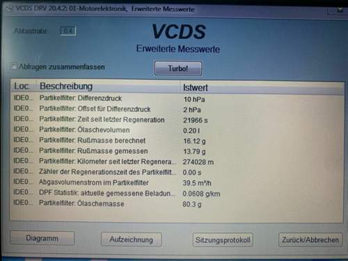

Sind diese Werte in Ordnung ? Laufleistung ca.284tkm
Habe das gefühl das er schon zu lange nicht mehr regeneriert hat. Ölaschemasse ist zu hoch oder ?
Wollte jetzt in urlaub fahren nicht das der mir probleme macht
