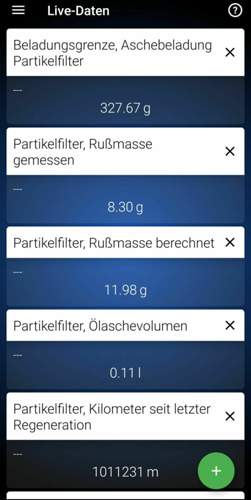

Mein Audi A6 4G Competition 2015 Facelift hat nun 164tkm. war als ich vor fast einem Jahr hier gefragt hatte aber leider keine antwort jetzt 28.06.2021 hat er nun 173tkm
Und
Ölachsevolumen nur 0,11l und immernoch auf nur 0,11l nach 10tkm mehr ist da was falsch und wie hoch darf die aschebeladung siehe OBD11 screenshot sein?
Da auch seit 10tkm immer auf 327,67g die Beladungsgrenze Aschebeladung
Warum steigt das Ölaschevolumen nicht?
Ist da was falsch?

@AudiA62020 schrieb am 2. Juli 2021 um 01:28:38 Uhr:
Also ÖlASCHE ist NICHT die Rußbeladung. Die Aschebeladung steigt an nachdem der Ruß zu Asche verbrannt wird. Da beim Verbrennen des Rußes, die Menge reduziert wird, steigt der Ascheanteil eben sehr langsam. Daher kann es schon sein, daß Du nach 10Tkm noch nix siehst. Wenn man linear rechnet:
0,11l/173000km * 10,000km = 0,0063L Asche pro 10,000km.
Das wird Dir ODB11 nicht anzeigen.
Die BeladungsGRENZE wird sich auch niemals verändern. Das ist die GRENZWERT Anzeige, wann das M-Stg meldet, daß der DPF (rechnerisch) voll ist. Die Menge "Gemessen" wird weder beim Ruß noch bei der Asche. Das sind alles errechnete Werte.
Das er jetzt weniger oft regeneriert kann zwei Gründe haben: Erstens Dein Tuner hat gute Arbeit geleistet und der Motor läuft jetzt sauberer (oder zumindestens wird es so an die Abgasüberwachungsorgane des M-Stg gemeldet :D ) oder Du hast Dein Fahrprofil / Strecke geändert, so daß weniger Rußanteile anfallen.
Ich denke der Tuner hat die AGR-Rate auf 0 gesetzt, dadurch wird weniger "Schmutz" in den DPF eingetragen.
@Lightningman schrieb am 2. Juli 2021 um 09:22:50 Uhr:
Dankeschön
Also sollten die 0,11 Liter stimmen da ich dachte vielleicht hatte ihn wer ausversehen oder falsch zurückgesetzt da die anderen Werte von anderen BiTurbos bschon bei weniger KM höher sind die man hier im Forum findet.
Oder der DPF mir abbrennt wenn er bereits voll ist welche Differenzdrücke sollte man haben ca.?
Fahrprofil seit Tuning selbes vielleicht sogar mehr kickdown und überhohlmanöver da er sehr gut geht und strecken auch selbe ??
Kann ich die AGR Rate auslesen?
Mfg
Der Differenzdruck ist Drehzahl und Lastabhängig und natürlich auch vom Füllgrad des DPF. Sowohl Asche wie auch Ruß machen das weiterleiten der Gas schwieriger. Daher gibt es dort zum besten meines Wissens keine "Vergleichswerte". Er darf halt im Leerlauf und im Stand nicht sonderlich hoch sein. Bei rühiger Fahrt ohne viel Gas muß er ebenfalls niedrig sein. Beim Kickdown muß der Druck ansteigen. Bei Motor aus sollte er im Bereich von 0 hPa sein. Du kannst also nur Prüfen, ob der DDS auf unterschiedlich Umgebungsbedingungen reagiert, aber nicht ob diese Werte "korrekt" sind. Das ginge nur mit Tausch / Anlernen eines neuen DDS (also Tausch & Vergleich). Beim BiTu ist der DDS leider total besch...en zu erreichen (zumindest beim vFL). AGR Rate läßt sich mit VCDS /VCP / CarPort zumindest auslesen. Ob OBD11 das auch kann, weiß ich nicht.
