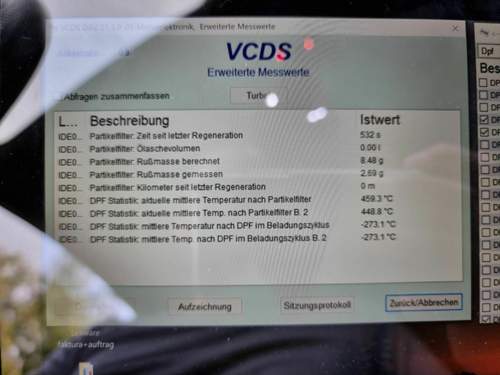

Hallo Leute,
Ich habe folgendes Problem das seit ner weile mein DPF sich nicht mehr regeneriert,der Motor fängt an zu rucken und die Leistung fällt weg.
Diese Werte habe ich ausgelesen, kann einer aus dieses erkennen was defekt sein könnte?
Muss jetzt schon das 2. Mal eine Serviceregeneration einleiten.
Im Fehlerspeicher des Motors ist kein Fehler hinterlegt.
Audi A6 4G 326PS BiTu 2017
Danke für alle Tipps
Was sagt der Kanal "Ölaschevolumen"?
Wie ist der km-Stand?
Ölaschevolumen 0.13 und KM 200.000km, der kann noch nicht voll sein.

Daten vom Differenzdrucksenor und km letzte Regeneration ,Ölaschevolumen , Rußmenge gemessen und berechnet davon mal ein Bild machen.
Ok, mache ich morgen

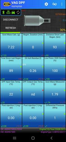

da es demnächst in den Urlaub geht habe ich mal ein Bild angehängt vom Zustand meines DPF.
Soweit alles im grünen Bereich?
Habe heute nochmal ausgelesen und mir wurden 47km seit letzter Regeneration angezeigt und dazu 37% bei Refresh, würde bedeuten nur ca. 127km zwischen den Regeneration?
Kann das sein?
Danke für eure Hilfe!

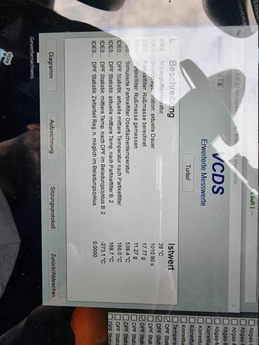

Hallo, kann mir bitte jemand sagen welcher Sensor da genau defekt ist ? Der zeigt nur noch -273grad an, das ist doch ein Indiz für ein Defekt oder ?
Im Fehlerspeicher ist leider nichts hinterlegt.
Danke

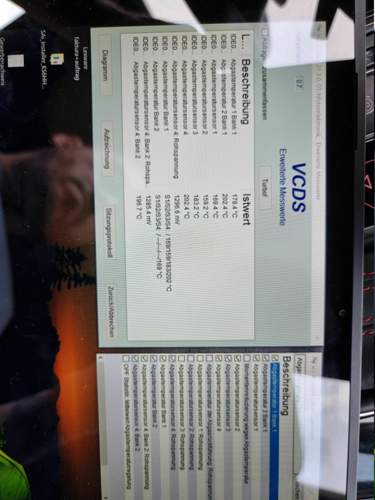

Das ist kein Sensor, sondern ein errechneter Wert. Lies mal die Abgastemperaturgeber aus, hier vor allem die beiden 4er.
@MoeZart schrieb am 27. Juni 2021 um 10:06:45 Uhr:
Hier schau mal, erkennt man da etwas ?
