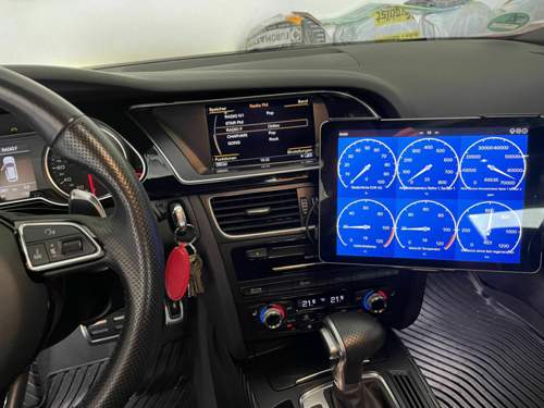

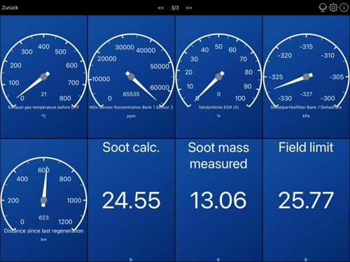

Auf dem iPhone/iPad benutze ich die App "Car Scanner". Lass ich auf längeren Fahrten immer mitlaufen und kann dann sehen, wann er aktiv regeneriert. In so einem Fall stelle ich das Auto nicht ab, sondern fahre noch eine Runde, bis er mit dem Regenerieren fertig ist.
Die App kann leider nicht direkt anzeigen, wenn die Regeneration läuft. Man muss das indirekt ablesen durch die Kombination von zwei Messwerten: Die aktive Regenerierung läuft, wenn die Abgastemperatur vor dem DPF ("Exhaust gas temperature before DPF") größer als 500 Grad ist und gleichzeitig die Abgasrückführung ("Tatsächliche EGR") dauerhaft auf dem Wert 0 steht. Ist die Regeneration fertig, dann springt die Entfernung seit der letzten Regeneration ("Distance since last regeneration") auf den Wert 0.
Anbei ein Bild der App auf dem iPad. Hier aufgenommen bei kaltem Motor und nur die Zündung war an. Die App ist kostenlos.
Das iPad habe ich übrigens am Armaturenbrett mit einer Halterung angebracht - ein bisschen Tesla-Feeling. Neben dem "Car Scanner" habe ich meistens Google Maps mit Verkehrsanzeige laufen. Das hat mir schon viele Stunden Stau erspart (siehe Bilder).

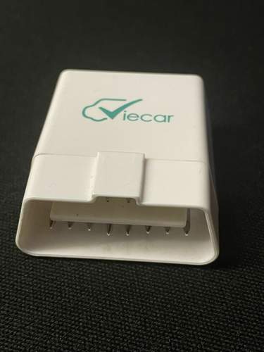

@Charlie-Ramon - Danke für die Info. Werde ich mir überlegen. Welchen CAN-Adapter nutzt du dafür? Beim permamenten Betrieb sollte es ja ein recht flacher sein.

Der Adapter ist von Viecar, siehe Fotos. Wenn ich mich richtig erinnere, dann hat er um die 40 Euro gekostet. Verbindet sich nach Start der App automatisch über Bluetooth und funktioniert äußerst stabil. Noch nie Probleme damit gehabt.

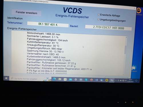

Mein Audi A4 B8 2.7tdi 140KW CGKA BJ: 10/2008 - 242644km innerhalb kürzester Zeit im Notlauf !!!
Letzten Sonntag kam im FIS die Partikelfilter-Meldung – siehe Bedienungsanleitung…d.h. jetzt weiterfahren, damit sich der DPF regenerieren kann, soll man ja ca. 20min angepasst dem Straßenverkehr bei ca. 2000 – 2500 U/min fahren. Dazu kam ich aber nicht, da der Tank schon auf Reserve war und ich einen Tankstopp einlegen musste. Danach wieder auf die Bundesstraße und nach kurzer Zeit kam dann die gelb, blinkende Glühwendel bzw. die gelbe Abgaskontollleuchte und das Auto hatte keine Leistung mehr.
Zu Hause dann mit VCDS die Fehler und die DPF-Werte (siehe Fotos) ausgelesen:
5188 - Dieselpartikelfilter - Russbeladung zu hoch - P2463 00 [167]
5189 - Partikelfilter Bank 1 - P2002 00 [039] – Fehlfunktion
Habe mit VCDS dann versucht, diese zwei Fehler zu löschen, ging aber überhaupt nicht, kamen nach dem löschen dann sofort wieder u. die blinkende Glühwendel auch.

Die Service-Regeneration im Stand hat ca. 25min gedauert, der Motor lief solange automatisch bei 2000 U/min bis der Wert – Rußmasse gemessen auf fast 0g gesunken ist (bei mir 1,53g)...dann ging er automatisch ins Standgas zurück, hab ihn noch einige Minuten laufen lassen.
Achtung, am gesamten Auspuffsystem sind hohe Temperaturen entstanden, es hat schon komisch gerochen. Hatte mich sicherheitshalber aber auf eine wenig befahrene Teerstraße gestellt.
In der beigefügten Bilderstrecke kann man die Werte vom DPF verfolgen… ;-)
Nachdem das Auto dann fertig mit der Serviceregeneration war, konnte ich die zwei abgasrelevanten Fehler dann endlich aus dem MSG löschen und die gelb, blinkende Glühwendel war auch aus, d.h. ich konnte wieder normal fahren, kein Notprogramm war mehr aktiv.
Den DDS hatte ich vor 2 Jahren mal prophylaktisch gewechselt und die alten Werte gelöscht/angepasst.
Werde jetzt mehr drauf achten, dass ich nicht mehr so viel Kurzstrecke hinter einander fahre.
