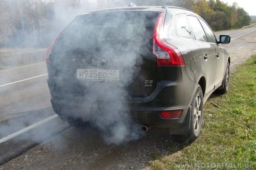

Mein XC60 qualmt auch ab und an recht heftig beim Freibrennen. (siehe Foto)
Hat aber wohl was mit der Dieselqualitaet in Russland zu tun.
Ich fahre dann weiter bis das Qualmen aufhoert, ca. 10 - 15 km bzw. Minuten.
U.a. weil da der Auspuff extrem heiss wird und ich nicht moechte, dass irgendetwas am oder unterm Auto anfaengt zu brennen. Da "kuehle" ich lieber per Fahrtwind 🙄.

was machst du in Russland?
Hi Frank
ist das weißer oder blauer Rauch?
Das Bild entstand noch vor dem Winter, ist jetzt auch noch so?
greetings
willi

Nicht nur Du...
Aber ich denke das liegt an der Mischung Russland-Diesel, viel Wasser im Sprit, Kälte und kurze Fahrtstrecke und hat mit dem eigentlichen Thema nicht viel zu tun...
Solche Bilder waren allerdings in Verbindung mit der Standheizung im P2 nicht allzu selten....
Es ist weisser Rauch. Wesentlich dafuer ist wohl ein hoher Schwefelanteil im Diesel. Im russischen Handbuch wird auch darauf hingewiesen, dass soetwas vorkommen kann, von der Werkstatt wurde das schriftlich als unbedenklich eingestuft.
Nach der Qualmen ist dann ein gruenlicher Belag im Auspuff zu sehen.
Mit Kaelte hat das nichts zu tun, der letzte Vorfall war im Oktober bei ueber 20 Grad (plus).
Im Dezember ist das bei kalten Temperaturen bis zu minus 27 Grad nicht vorgekommen.
Die Standheizung ist im uebrigen auch "qualmfrei".
Frank
wenn es Schwefel ist, bitte mal das grüne Zeug aus dem Auspuff kratzen und auf einem Teller entzünden/abbrennen: wenn die Flamme gelblich abbrennt dann ist es Schwefel, wenn andere Farbe : anderes Zeug...
