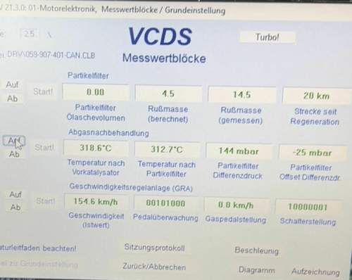

Sind die Werte soweit in Ordnung?
Vor 3 Tagen stand noch 680 km seit der letzten Regeneration.
Bin nun ca. noch 150 km (ca. 830 km) gefahren und heute stand 0 km seit der letzten Regeneration.
Dann 60 km gefahren und es stand dann auch 60 km seit der letzten Regeneration.
Das scheint hoffentlich soweit in Ordnung.
Nur ich habe seit längerer Zeit keinen Wert bei der Öllasche.
Was kann man hierbei tun?
A9040df7-70ca-4755-b4be-bcfd661bc5ab
071c2e1f-e537-4133-8c95-90bbfd8ee0e6
Die Ölasche steht eigentlich nur auf 0,00 wenn
a) es sich um einen Neuwagen handelt
b) der DPF erneuert bzw. überholt wurde (fachmännisch gereinigt wurde)
c) jemand mit einem OBD2-Dongle absichtlich oder ausversehen den Reset des DPF im Motorsteuergerät durhgeführt hat.

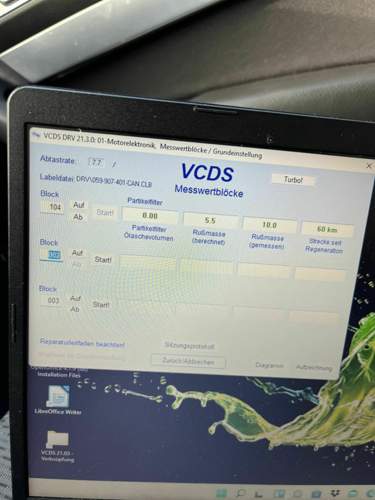

@A4TDI-Fahrer schrieb am 16. Januar 2022 um 01:29:41 Uhr:
Danke für die Erklärung.
Der DPF wurde vor 2 Jahren einmal selbst gereinigt. Und es wurde damals auch eine Einstellung vollzogen.
In der Zwischenzeit hatte sich der Wert nicht erhöht und blieb auf Null.
Es wurde aber zwischendurch auch nicht kontrolliert. Vor ca. 2,5 Monaten hatte ich Probleme mit dem DPF. (Letzte Regeneration war da vor 2600 km / 58 berechnete Russmenge und lief trotzdem gut.)
Lambdasonde und Differenzdrucksensor wurden getauscht und die Regeneration scheint seitdem wieder zu funktionieren. Nur die Öllasche blieb sei dem auf Null.
Vielleicht noch einmal reinigen und entsprechend neu einstellen.
Ich bekomme nächsten Monat einen 4G und möchte am liebsten das noch irgendwie hinbekommen.
Wieviele km seit dem nullen?
Bei meinem CDYA (FL 3.0) sind es etwa 0,1 pro 100tkm.
