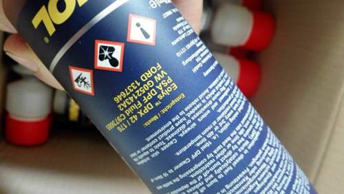

Ich werd mir doch jetzt das Mannol 9994 kaufen, weil in der Beschreibung ist genau der selbe verlauf und die selbe Wirkung beim satacesatacen und anderen teuren alternativen beschrieben. Und das die VW freigaben Nummer passt ist natürlich noch besser. Ich berichte dann mal später.
So, da mein Superb wieder gemekert hat, wegen dem Additiv (kommt immer wenn er lange am berg steht) hab ich mir 10x Flaschen von dem Mannol bestellt je 250ml. 46,90€ inkl. Versandkosten. Hab mal auf der Rückseite geguckt da steht worklich drauf entspricht VWG052143A2. (siehe Bild)
Img-20160513-144144
Das Zeug ist heute gekommen, hab es direkt reingekippt, es sieht genau so aus wie das Satacen 25, Konsistenz, Geruch, Farbe sind gleich.
Habe zuerst den falschen Stopfen raus getan und da kam direkt bisschen raus gedrückt, da konnte ich es direkt vergeichen 😁
Nach dem Entlüften konnte ich es langsam mithilfe einer großen Spritze (Loch ist 5mm im Durchmesser) reinkippen, eine Schutzbrille und Schutzhandschuhe sollten auf jedenfall getragen werden. Falls was daneben geht am besten mit Bremsenreiniger und zum Schluss mit Wasser oder Wischwasser drüber kippen alles läuft unten dann durch die Abläufe raus. Und der Gestank sollte weg sein.
Ich habe mir nun auch seit einigen km das CatClean (siehe oben, verlinkt) reingekippt. Kann ich auch bestätigen. Sieht genauso aus, und riecht genauso. Bei mir kam es nämlich auch zuerst rausgespritzt 😉 Das hat noch mehrere Wochen im Auto unerträglich gerochen. Bisher läuft alles wie gehabt. Das Ergebnis sehe ich wohl erst wenn der DPF irgendwann mal voll ist, getauscht, gereinigt werden möchte (bei mir noch c.a. 70-90kkm).
