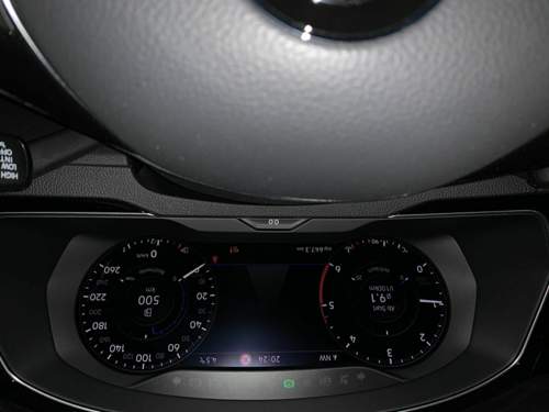

Hallo miteinander,
nach ein paar kleineren Schwierigkeiten wie stark verrosteten Bremsscheiben (nach 10.000 km Autobahn) habe ich bei meinem 2018er Passat ein ominöses Problem.
Habe eine halbe Stunde geparkt- komme zurück zum Auto - und mir fällt nach ein paar Metern auf dass ACC nicht bereitsteht und stattdessen diese Fehlermeldung (steht nicht im Bordbuch) erscheint. Muss wohl eine Fehlermeldung GRA oder ACC sein. Dazu lassen sich keine Tasten mehr am Lenkrad bedienen. Kann also keine Gespräche annehmen, Lautstärke regeln oder ACC aktivieren.
Im CAR-Menü ist kein Fehlereintrag hinterlegt. Im Display ist auch zu sehen dass ACC nicht arbeitet.
Hat das jemand schonmal gehabt? Werde morgen wohl sonst mal zur Werkstatt fahren.
Danke schonmal für sicherlich hilfreiche Hinweise!

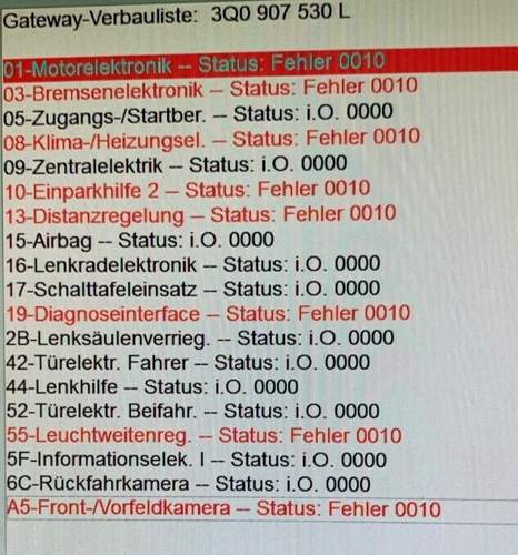

Heute Fehler wieder da - einmal wieder müsste ich sagen - inzwischen passierte das mehrfach. Ohne Motor auszuschalten direkt zu VW - ausgelesen - Fehlerliste in Übersicht im Anhang - einzelne Fehler hat der Kundenberater zur weiteren Bearbeitung in zwei Wochen ersteinmal ausgedruckt.
Einen Ersatzwagen bekomme ich für die 2 Tage dauernde Diagnose nicht. Angeblich zahlt VW keine Ersatzwagen.
Die Fehlerliste mit Motorfehlern u.a. sieht für mich als Laie nun garnicht so witzig aus. Vielleicht hat ja jemand noch eine Idee. Schleifring wäre eine Möglichkeit - erklärt natürlich nicht die anderen Fehler sondern höchstens das Aussetzen der Lenkradtasten wenn ich das richtig verstanden habe.

CAN-Bus-Fehler - Wackelkontakt in der Verkabelung.
Marder?
Gruß, HUK
Marder entfällt - Motorraum und Unterboden hab ich selber schon abgesucht - keine Haare. Fehler sind z.T. wohl auch nicht CANbus-typisch sagte der Techniker - weil einfach zu verschiedene Sachen im Detail betroffen wären. Aber mit den Lenkradtasten würde das sicher noch irgenwdie zusammenpassen... habe in zwei Wochen meinen nächsten Termin - ich werde berichten...
Ich bleibe bei meiner Meinung.
Wackelkontakt / Leitungsunterbrechung in der Wickelfeder.
Dafür müsste das Lenksäulensteuergerät ersetzt werden.

Kurzer Zwischenstand nach März 2019:
Der Fehler tauchte im Sommer nicht ein einziges Mal auf - kaum gehen die Termpaturen unter 5°C kommt der Fehler wieder: Lenkradtasten ohne Funktion, ohne Beleuchtung, Fehler GRA / kein ACC - alles wie beim letzten Mal. Bild noch einmal im Anhang.
Hat jemand inzwischen so ein Problem gehabt? Die Werkstatt hat bei der letzten Reparatur angeblich eine Fernwartung mit VW gehabt - nur Updates eingespielt - keine Teile getauscht. Der Hinweis war damals schon dass die Probleme nur bei niedrigen Temperaturen auftreten.
Danke trotzdem für die bisherigen Beiträge - vielleicht findet die Werkstatt den Fehler ja noch. Interessante Zusatzfrage wäre sonst noch: Was mache ich wenn VW den Fehler nicht beheben kann? Das Auto hat ja noch Herstellergarantie (fast ein Jahr) - wieviele Fehlersuchtermine muss ich denn da hinnehmen?

Ergänzung: von VW nachhause gefahren - nächsten Morgen beim ersten Start war der Fehler wieder da - wieder zu VW - Steuergeräte 1, 13 und 19 mit Fehlerstatus so wie beim ersten Mal wo der Fehler aufgetreten ist.
VW will weiter forschen - helfen können die mir wohl nicht - und das in der Herstellergarantie. Batterie fällt wohl raus (hat der Techniker der an dem Auto gearbeitet hat wohl direkt ausschließen können), Problem liegt aber wohl eher in Wolfsburg bei den verbundenen Technikern die nichts reparieren wollen...
