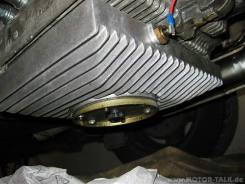

Ich habe heute nen ölwechsel gemacht und da 15w40 reingekippt. dabei hab ich mir die ausgebaute ölablassschraube mal genauer angeguckt. die hat doch ähnlichkeit mit dem vdo-geber, aber keinen solchen anschluss wie auf dem bild, sondern eher ne spitze mit nem hut drauf, ähnlich wie eine reißzwecke (ungefähr so sieht der aus: geber nur kürzer, aber der anschluss ist der selbe). weil das dann keine ähnlichkeit mit der normalen schraube hatte, hab ich nen kabel drumgewickelt und das mit dem messer verbunden, aber leider ohne erfolg. weiß einer, wie ich da genau ein kabel dranmache?

Auf den Pils vom Geber passt ein normaler Kabelschuh.

So schaut das dann aus:
Img-2027

den hab ich jetzt mit nem kabelschuh festgemacht und an den messer angeschlossen. wenn ich den anschliesse wies dransteht, also + an + und - an- dann schlägt der sofort voll aus wenn ich die zündung drehe, wenn ich in andersrum pole schlägt er garnicht aus. weiß einer, woran das liegen könnte (ausser, dass der messer kaputt ist)? das gleiche macht er übrigends auch, wenn kein geber angeschlossen ist.
Du solltest drei Anschlüsse am Instrument haben:
- kommt an Masse
+ kommt an Zündung
der dritte, wahrscheinlich G oder F an den Fühler (Geber).

genauso hab ichs gemacht, den geber an G und den strom richtig rum gepolt, wobei ich plus und minus an anderen (funktionierenden) instrumenten abgezwackt habe. trotzdem schlägt der voll aus...
... dann ist auf der "G" Leitung ein Kurzer nach Masse... kannst du problemlos mit einem kleinen Lämpchen vorne am Instrument prüfen.

Wenn an G nichts ist = Vollausschlag (Deine Rede) also Unterbrechung zum Geber oder Instrument defekt. Mache mal Masse an G - dann sollte der Zeiger in Nullstellung gehen, wenn ja: Unterbrechung suchen.
ich hab jetzt am Wochenende die Ölpumpe getauscht, was ein ziehmlicher Kampf war, da der komplette Auspuff runter musste, aber ich habs geschafft! Jetzt ist auch der Öldruck besser, bei kaltem Motor je nach Drehzahl bis 4bar, bei warmem im Leerlauf bei 1000U/min immerhin noch 0,5-1bar.
Den Öltemperaturmesser hab ich aber nicht hinbekommen. Ich hab ein Lämpchen in das Geberkabel gepackt, das ist nicht angegangen. Das Messekabel hab ich an den Geberanschluss gemacht, aber der Vollausschlag blieb. Was ich daran aber nicht verstehe ist, wenn ich auf der Geberleitung einen Kurzen nach Masse habe und das den Vollausschlag bewirkt, warum sollte der weggehen, wenn ich da Masse ranmache? Dann muss ja die volle Spannung an dem Messer abfallen und dem bleibt nix anderes übrig als voll auszuschlagen. So gedacht, müsste der weggehen, wenn ich + auf die Geberleitung gebe (was ja dann so wäre als ob nix angeschlossen ist).
