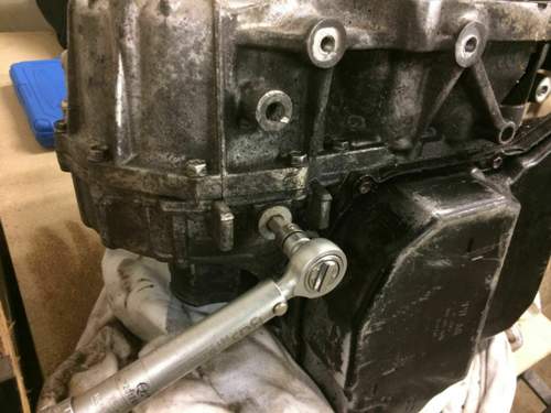

bei meinem A3 8P, 2.0 FSI, Bj. 2005 ist ein Doppelkupplungsgetriebe verbaut, bei dem ich das Öl wechseln wollte. Es blieb beim Wollen, da ich den Ölfilter und die Schraube zum Wiederbefüllen des Getriebes nicht gefunden habe. Lt. den Youtube-Anleitungen und dem Heft "so wirds gemacht" ist der Filter unter der Batterie - da ist aber nichts. Ich habe deshalb von der Unterseite des DKG sowie einem Aufkleber je ein Foto gemacht. Vielleicht kann jemand das DKG identifizieren und mir weiterhelfen.
Die von mir gesichtete Ölablassschraube ist ähnlich groß wie die Motorölablassschraube. Eine große Schraube wie beim DKG des A6, mit der über einen Schlauch aus 1-Liter-Ölflaschen das Getriebe zu befüllen ist, habe ich nirgends gesehen. Da das Wiederbefüllen nicht gesichert ist, habe ich auch kein Öl abgelassen.

Ich habe heute das (ausgebaute) 09G-Austauschgetriebe näher untersucht und dazu zuerst das Getriebe mit der Seite auf einen Arbeitstisch gelegt, dann zunächst mal die beiden unteren Ablassschrauben herausgeschraubt. Zu meiner ersten Überraschung befindet sich unter der dickeren Schraube kein Füllstandsröhrchen; es handelt sich dabei offenbar um eine reine Ablassschraube (im Gegenteil zu den DSG-Getrieben). Dann hab‘ ich die kleinere Schraube in der Getriebe-Ölwanne rausgeschraubt‘ und zu meiner nächsten Überraschung ist da ein Füllstandsröhrchen eingeschraubt, das man mit einem 4,5er-Inbus rausschrauben kann (auf den Foto’s ersichtlich).
Dies ist dann tatsächlich die Einfüllöffnung und der zugehörige Adapter zum Befüllen des Getriebes hat in meinem Adaptersatz für das Befüllgerät von TECHPO die Beschriftung „AT 105“ mit einem Gewindedurchmesser von etwa 7mm. Fazit: Befüllt wird beim 09G-Getriebe über die Ablassschraubenöffnung in der Ölwanne. Es gibt dazu übrigens auch ein YouTube-Video mit einem „Moderator“, der ziemlich schlechtes und nuscheliges Englisch spricht. Ich hab‘ das erst so gar nicht geglaubt, stimmt aber doch.

Zum Abschluss hab' ich dann auch noch ne' neue Erkenntnis: Ich hab' heute mit meinem 09G-Getriebewechsel angefangen und dabei nach Demontage die Getriebeansicht freigelegt. Und siehe da, das 09G-Getriebe mit Kennbuchstaben "GJZ" hat doch eine Einfüllöffnung! Sitzt schräg neben bzw vor den Steckern, die vom Getriebesteuergerät kommen (s. Bild). Damit kann man das Getriebe vor der endgültigen Befüllung bei vorgeschriebener Temperatur mit 4 Litern ATF vorbefüllen.
Ist das die Schraube links vom Strichcodeaufkleber?
Ja, genau das ist es: Die schräg sitzende Einfüllöffnung. Ist einfach nur eingesteckt und war in den 16 Jahren, die sie da saß, auch schon leicht undicht; deshalb die Ölkruste rundum. Als ich heute vorsichtig versucht hab', das Teil 'rauszuziehen, isses sofort abgebrochen. 16 Jahre altes Plastik eben. Bestelle jetzt für das Austauschgetriebe ein Ersatzteil; Nummer ist eingeprägt, allerdings weiß ich nicht, ob ich derzeit bei VW/Audi bestellen kann, weil der Verkauf ja ausgesetzt is'...
