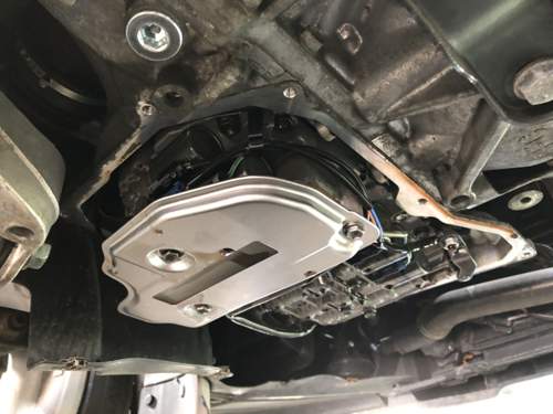

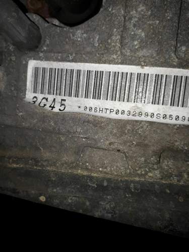

bei meinem A3 8P, 2.0 FSI, Bj. 2005 ist ein Doppelkupplungsgetriebe verbaut, bei dem ich das Öl wechseln wollte. Es blieb beim Wollen, da ich den Ölfilter und die Schraube zum Wiederbefüllen des Getriebes nicht gefunden habe. Lt. den Youtube-Anleitungen und dem Heft "so wirds gemacht" ist der Filter unter der Batterie - da ist aber nichts. Ich habe deshalb von der Unterseite des DKG sowie einem Aufkleber je ein Foto gemacht. Vielleicht kann jemand das DKG identifizieren und mir weiterhelfen.
Die von mir gesichtete Ölablassschraube ist ähnlich groß wie die Motorölablassschraube. Eine große Schraube wie beim DKG des A6, mit der über einen Schlauch aus 1-Liter-Ölflaschen das Getriebe zu befüllen ist, habe ich nirgends gesehen. Da das Wiederbefüllen nicht gesichert ist, habe ich auch kein Öl abgelassen.

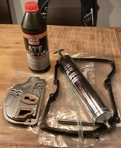

Das habe ich alles für den Wechsel besorgt. Filter und Dichtung 140 € (Audi). Hazet Handpumpe 500 ml 18 €, Adapter Röhrchen zum einfüllen 9 €, 7 Liter ATF 70 €, reicht für knapp 2 Wechsel mal sehen wieviel rauskommt.

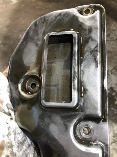

Ich glaube ich habe das Rätsel gelöst. Die dicke Ablassschraube lässt den Rest aus dem Differentialgehäuse raus. Der Magnet fängt die Späne auf. Das ist ein Gehäuse also keine getrennten Kammern das hab ich auch an anderer Stelle gelesen.

Habe heute gewechselt. Es kamen ca 3,00 Liter raus, ca 3,50 habe ich eingefüllt. Nach 150.0000 km überfällig zumal das Differenzial den gleichen Ölhaushalt nutzt. Das erzeugt Späne und die sollten regelmäßig raus. Es war ein silbriger Schleim am Boden. Das alte Öl war braun und trüb. Das neue ist klar und rot. Ich wechsele jetzt alle 50.000 km. Schaltet übrigens viel weicher beim losfahren und auch beim abbremsen an der Ampel.
