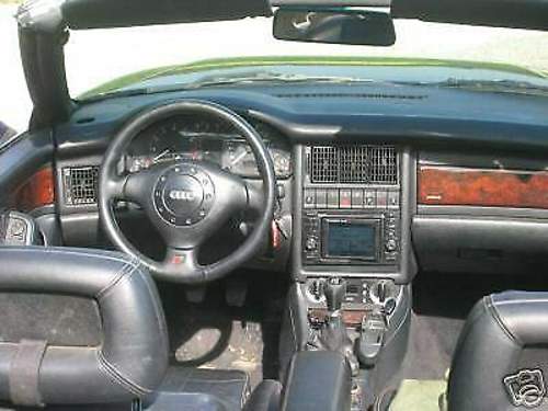

In was für einem Auto ??? Im normalen 80 bzw. Coupe mag das sein nur im Cabrio ist das deutlich schwieriger da das hinterleben Komplett anders ist als bei den geschlossenen Varianten !! Also ich habe im Cabrio bisher nur normale TFT Monitor Lösungen gesehen und unten im DIN Schacht nen DVD-Radio weil wie schon angesprochen hinter dem Amaturenbrett eine Strebe lang läuft die so ungünstig sitzt (siehe Fotos) das nur mit etwas aufwand das DoppelDIN passt !!
Gruß Jens

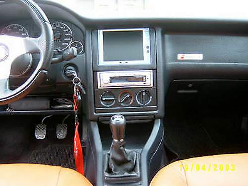

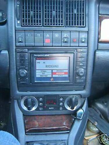

Es geht vieles , wenn man will.
Hier mal zwei Cabrios!
Navi1
Navi2
Navi2
Also zu deinen Bildern !!! Das erste war ja wie von mir Beschrieben nen normaler TFT mit RadioDVD..... Keine Kunst da ist auch die Strebe nicht im Weg da der Monitor davor sitzt. Zu den beiden anderen haben meiner Meinung zwei Nachteile. Zum ersten der Monitor sitzt viel zu tief um in ohne große Probleme während der Fahrt ablesen zu können. Man muss den Blick immer nach unten Richten um das Display zu sehen. Klar bei meiner Lösung muss die Lüftung weg und die Blende sehr weit oben angesetzt werden damit das Radio über der Strebe sitzt. Darum schließt die Blende oben nicht richtig ab !!! Darüber hinaus der zweiter Grund das sich die manuelle Klima, dank der zu kurzen Bautenzüge, die zum verstellen da sind nicht so ohne weiteres sich verlängern lassen damit die Regler nach unten passen. Zum guten Schluss muss es auch bezahlbar bleiben!! Hier muß man auch sehen das der Kunde ein Budget hat was man einhalten sollte!! Dabei bedacht, jeder hat seinen eigenen Geschmack und nicht jeder kann sowas selber machen und ist dann auf Händler angewiesen!! Klar wenn man dann Schrauber ist und es selber macht (sind solch Kunden meist nicht da sie sonst nicht zu mir kommen würden) sollte ein aufwendiger umbau auch nichts im Wege stehen dann kann man sich auch mal paar Tage hinstellen und die TT Klima Steuerung (da so sie kleiner ist und unten beim 80 rein passt) so umstrickt das sie im Audi 80 läuft......... (ändert für mich nichts daran, dass das Radio zu tief sitzt)
