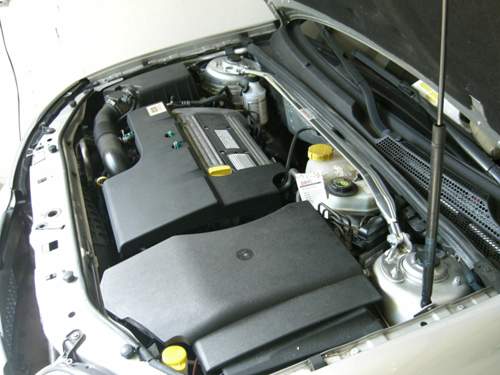

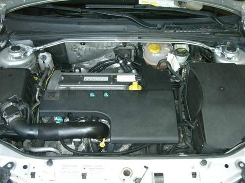

@ Sven
kannst du mal ein Bild von deiner Domstrebe machen... je mehr Bilder desto besser

@ vectra c caravan lpg
bin im moment auf geschäftsreise..... nächste woche mach ich mal bilder....
Es hat lange gedauert, aber hier sind die Bilder:
Cimg0888
Cimg0887
