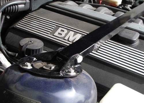

Würde eine vom 4-Zylinder auch passen, oder eher nicht?
ein kumpel von mir hatte noch ne strebe von fk inner garage liegen fürn bmw wusste aber nicht für welche motorvariante ...
habe diese dann einfach mal ausprobiert und sie passte nicht auf dem dom drauf, da die löcher nicht übereintimmten mit den bolzen ... schade auch
habe anhand der nummer die dadrauf stand bei fk geschaut und sie war fürn 4 zylinder ...

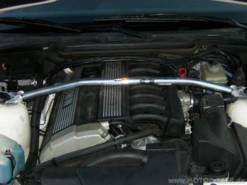

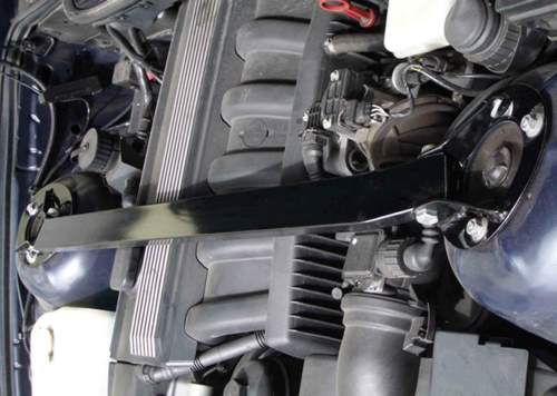

Sorry,da muß ich dich korrigieren,aber das ist falsch.
Die Dome beim Vierzylinder sind identisch mit den Domen der Sechszylinder.Ich hatte selbst eine Vierzylinderdomstrebe in meinem Sechszylinder.Du hast die Strebe einfach falsch aufgelegt,das is mir nämlich auch passiert.
Der einzige Unterschied ist,wie die Strebe verläuft,weil die Vierzlinder höher bauen,daher kann man keine gerade Strebe verbauen,wie bei den Sechszylindern.

ich hatte alle möglichen kombinationen ausprobiert .... strebe zwischen weg und die anschraubringe von der strebe einzeln aufgelegt ... es gab keine möglichkeit sie anzuschrauben ...
Vielleicht war sie für einen E30.
Die sind recht ähnlich - passen aber doch nicht.
Da hatte ich noch eine rumliegen, die wollte ich erst anpassen bis ich gesehen habe das die E36 M40 Streben bei Ebay so billig rausgehen.
