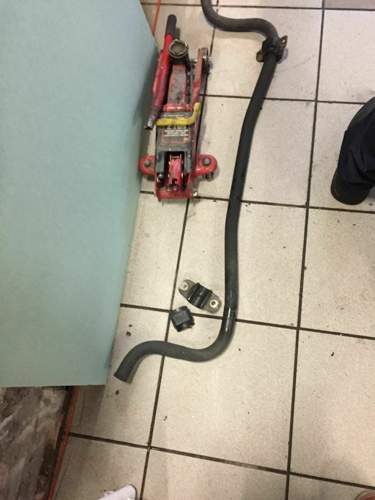

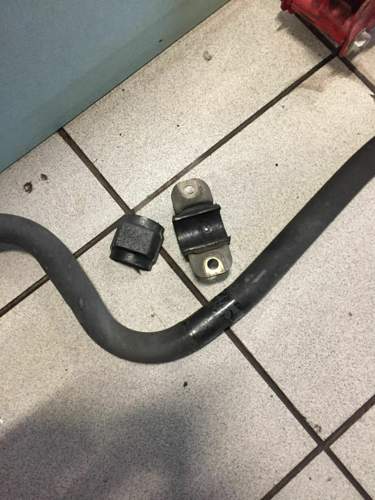

Ich habe in einem anderen Beitrag schon erwähnt das bei mir nach einer langen Odyssee und Tauschen mit allen drum und dran der Stabi der Übeltäter wahr! Im eingebauten Zustand ist nichts zu sehen, erst wenn er demontiert ist sieht man was los ist! Leider gibt es keine Stabibuchsen einzeln da diese beim A8 aufvulkanisiert sind! Stabi Preis 270€!
Aber jetzt ist endlich Ruhe.
Stabi 1
Stabi 2
Ich habe die MOOG VO-SB-6749 für 12€ eingebaut und hab jetzt auch Ruhe
Die sollen aber nur für den 4H sein ?
Definitiv nicht zulässig für den A8 4E, kann mir nicht vorstellen das diese passen. Wie gesagt, leider sind die beim A8 4E auf vulkanisiert! Kann sein das die beim 4h einen anderen Stabi mit Einbuchtung haben damit die Lager fest sitzen.

Also geht es mit den Moog Buchsen .
Sind die alten Buchsen auf den Stabilisator aufvulkanisiert oder nicht ? Auf den Fotos weiter oben sieht das nicht so aus.Stabilisator sieht dort blank aus, wo die Aten Buchsen saßen. Wie war es bei Dir?
Gerd
