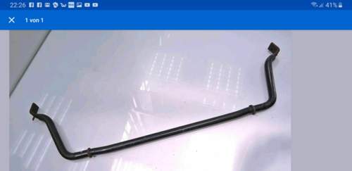

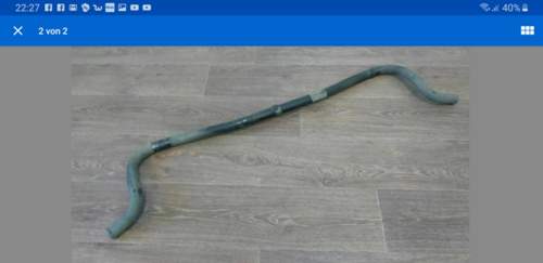

Wirklich wandern kann der Stabi eigentlich nicht, jedenfalls nicht weit.
Korrekt ist aber, dass bei losen Buchsen im Regelfall Anschläge vorhanden sind, die das Wandern verhindern, siehe unten ein A8 D2 Stabi und ein D3 Stabi ohne Buchsen.
Die sauberste Lösung ist hier wirklich ein neuer Stabi. Funktionieren wird es in der Praxis auch mit losen Buchsen, wohin soll der auch großartig wandern, zumal durch die Koppelstangen auch seitlich geführt.
Screenshot-20190120-222653-ebay
Screenshot-20190120-222755-ebay
Damit ist also klargestellt, das es mit den "losen " Lagerbuchsen geht.
Wie auf allen bisherigen Fotos zu sehen ist,lösen sich die aufvulkanisierten Lagerbuchsen vom Stabi rückstandsfrei nach einiger Zeit, können sich also auf dem Stabi verschieben- und funktionieren prächtig, solange sie sich noch nicht zerlegt haben.
Da sich die geschlitzten neuen Buchsen über den Stabi rüberdrücken lassen, ist damit auch eine schnelle Reparatur möglich, die rein technisch den aufvulkanisierten Buchsen, die sich ohnehin vom Stabi lösen , ziemlich ebenbürtig ist.
Wenn dem nicht so wäre, würden nicht derart viele renommierte Hertsteller derartige Buchsen anbieten.
Kauf eines neuen Stabis mit den aufvulkanisierten Buchsen, die sich sowieso nach kurzer Zeit vom Stabi ablösen, ist damit Zeit -und Geldverschwendung und technisch nicht zu rechtfertigen.Das "Original" kann nicht besser funktionieren.
