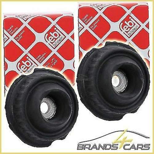

Hi liebe Gemeinde,
trotz mehrfacher Aussage das der A8 4E (mit Luftfederung) keine Domlager hat müsste ich mich heute eines besseren belehren lassen und zwar in der Audi Vertragswerkstatt!
Nun die Frage welche Lager von welchem Hersteller würdet ihr empfehlen?

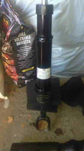

Danke werde ich machen! Leider gibt es die Dämpfer nicht auf dem freien Markt, weder von Sachs noch von ATE.

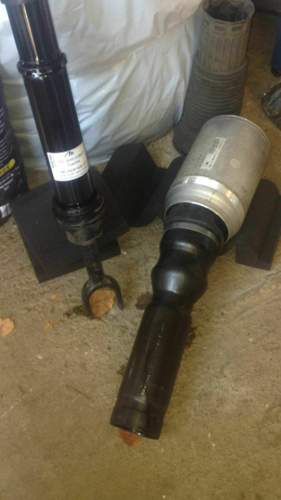

da gibt's was für dich.... http://www.air-suspension-shop.com/...uftfederung-VR-Neuteil-4E0616040
Wie willst du die Dämpfer tauschen?
Die Dämpfer sind im Federbein... Das kann man nicht öffnen. Jedenfalls nicht zerstörungsfrei.
@WeissNicht23 schrieb am 22. Januar 2018 um 12:01:02 Uhr:
Natürlich geht das zerstörungsfrei. Die einzige Schwierigkeit stellt der Stecker dar, der entweder abgeschnitten werden muss oder die Pins müssen einzeln rausgeholt werden. Wenn das Kabel abgeschnitten wird, müssen die beiden Adern dementsprechend wieder zusammen gelötet werden.

Der Dämpfer bzw. der Stock an sich verschleißt doch kaum. Daher bringen neue Dämpfer nicht wirklich was. Wenn schon etwas machen, dann entweder die Luftbalgs für insgesamt 400€ tauschen oder komplette Federbeine für 1000€.

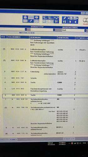

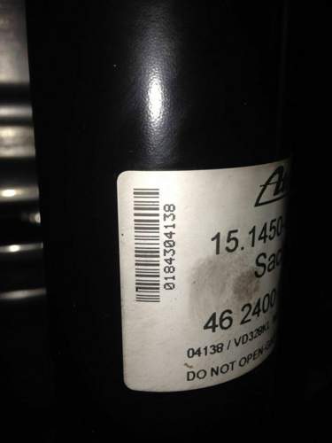

Leider gibt es die Gasdruckdämpfer nicht einzeln jedenfalls nicht unter den Artikelnummern. Hat jemand eventuell ne Idee?
Im Netz gibt es ja diverse "NEU" Teile scheinen jedoch aus China zu kommen und da bin ich sehr skeptisch!

Hi Swan, bei mir knarzt es nicht nur bei Bodenwellen habe ich ein poltern was mich persönlich stört. Habe gestern die Kugelköpfe der Lenkung mit Stangen gewechselt und bis auf die Lager der Koppelstangen ist alles neu und kein China Dreck. Luft verliert er auch nicht!
Bin auch jetzt etwas verwirrt, weil hier ja einige schreiben er hätte keine Domlager????
Gruß Dirk

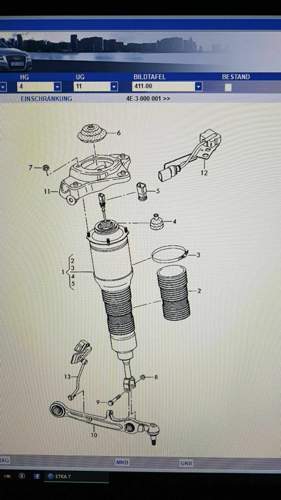

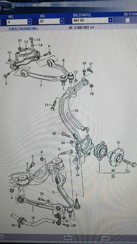

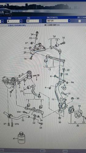

Vierlenker - VA: Wir haben oben einen Lagerbock bestehend aus Aluminium-Poralguss. Er ist mit der Karosserie verschraubt und dient der Aufnahme der oberen Querlenker und der elektronisch gesteuerten Feder-/Dämpfereinheit. Diese soll bei Mängeln auch komplett erneuert werden und alles ist integriert. Das Domlager im üblichen Sinne gibt es so also nicht. Die Feder-/Dämpfereinheit sitzt in dem Lagerbock. Es gibt da aber eine Dichtung oben, um Dreck aus dem Bein zu halten. Die kann seperat erneuert werden, bzw. würde ich immer erneuern, wenn die Einheit draußen ist. Natürlich kann die VA Knarzen, aber nicht vom Dämpfer und schon gar nicht Domlager, weil es das so gar nicht gibt.

Du meinst also wenn ich dich richtig verstehe, ich sollte nach dem Lagerbock und der Dichtung schauen?
Gibt es den Lagerbock einzeln?
Nochmals, nach dem alle Lenker erneuert wurden habe ich kein Knarzen mehr, nur eben das poltern das meiner Meinung nach von oben kommen kann.....aber das kann natürlich auch täuschen. jedenfalls wenn ich auf schlechter Straße unterwegs bin und der/die Dämpfer arbeiten poltert es.
