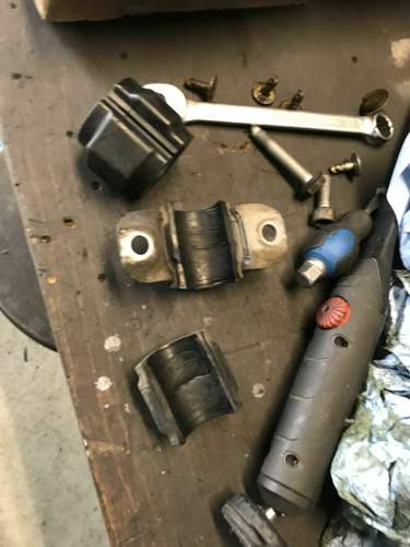

Hallo Gemeinde,
viele haben es in dem Winter wieder gemerkt. Das Fahrwerk knarzt / Quietscht. Ursache sind meist die Stabi- Lager. Da es Ersatz nur komplett gibt, appeliere ich an euren Erfindungsgeist:
Ist es möglich das Lager einzeln zu beschaffen bzw. kann man vorhandene Lager nacharbeiten?
Meine spontanen Ideen:
1. Es kann ja durchaus von anderen Herstellern Lager geben die zufällig ähnliche Abmaße haben.
2. Das Lager vom Vorgänger nehmen und nacharbeiten.
Anbei ein paar Bilder!
Danke und Gruß!

Hallo Leute, ich hatte bei meinem auch dieses Knarzen. Einmal hab ich die Gummis an der Stabistange gefettet, war ein Jahr Ruhe. Doch jetzt fing das wieder an, da die Gummilager mit der Zeit verhärtet sind. Ich habe die Gummis von MOOG VO-SB-6749 eingebaut, und jetzt ist Ruhe. Die Schellen und die Stange sollten vom alten Gummi gut gesäubert werden. Neue Gummis mit der Öffnung nach oben in die Schelle einlegen und über die Stange ziehen. Beim Festschrauben darauf achten, dass der Gummi sich nicht verdreht, also gleichmäßig reinschrauben. Wenns festgezogen ist, ist der Gummi oben fast mit beiden Enden aneinander.

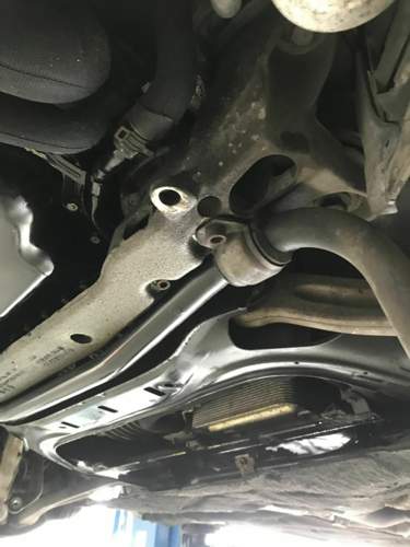

Also falls es noch interessiert, hab heut getauscht, der satz Febest ADSB-D3F-KIT ist wie original. Aktuell 30 euro bei check24. Anbei paar bilder
F6277824-44b1-407a-9d5a-ad9ad4dc660c
D1256a3c-4a47-4548-9b7e-2e7fe94d57b7
Ae4cd1a2-ad96-4bd9-8be3-6600305a74b2
Welche motor hasst du? Und was die dicke von dein stabi?
5.2 30.5mm
42,19€ da hattest du Glück
Ich werde meine auch noch tauschen und diese nehmen.

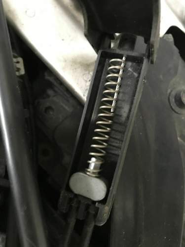

Glück ist so ne sache, anschließend ist mir beim ölstand prüfen der hauben zug gerissen 🙁
8352b0c4-6159-42b0-a00c-874d027eae08
Ja das ist nicht so schön.
Hast du die Haube durch den Radkasten wieder geöffnet?
