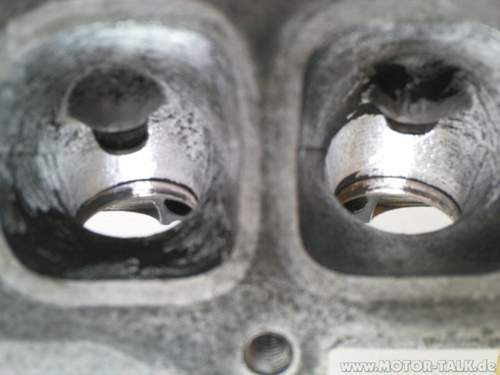

So Ventile sind alle draussen... Sieht alles gut aus soweit, in den Kanälen sind auch keine Risse sichtbar. Somit wird der Kopf geplant und die Dichtungen gewechselt und dann ist hoffentlich Ruhe 😉

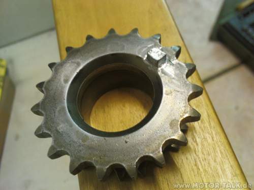

Ich habe übrigens heute um endlich die verdammte kette ab zu kriegen die scheibenfeder entfernt - um dann festzustellen dass die passnase auf der rückseite des kettenrads ABGEBROCHEN ist! Ich brauch also jetzt auch noch ein neues kettenrad -.-
Ne oder? Shit
Hab letzte Woche alles entsorgt vom alten Motor; ist doch immer wieder dasselbe: Es liegt Jahrelang rum und keiner brauchts. Dir liegts rum .. es nervt das rumgeräume .. du entsorgt "sorry hat mal jemand?"
ja das ist schon ziemlicher klassiker.. Schade. Mal schaun wo ich gebraucht eins herbekomme, ford will 60 euro von mir dafür..
P.S. hinten aufschweißen und zurecht dremeln um die nase nachzubaun geht nicht oder schon?
Würde ich persönlich lassen.
Das Teil dient als Zentrierung der Steuerzeiten für die Montage, und da unser DOHC kein Freiläufer ist kann sich jeder Fehler böse rechen. Im günstigsten Fall minimal verstellte Steuerzeiten. Wenns dumm läuft wars das.
Gebraucht sollte sich da was finden lassen.

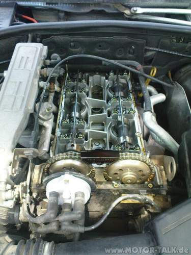

So neue Kettenführung drin Deckel wieder drauf samt Riemenscheibe.
Nocken aufgelegt und Kette auch drauf.
Die Nockenwellenbefestigungen sind auch drauf und die Nocken stehen auch auf OT.
Aber hab die Brücken noch nicht festgezogen. Ziemlich viel Luft 5mm zwischen Nockenbefestigungsunterseite und Z.Kopf ich denke mal beim anziehen drückt sich das ganze wieder runter.
die Öl Spritzstangen oder wie Sie auch heissen weiss jemand noch wie die draufkommen? die welche auf die Nockenbrücken draufkommen.
Foto vom Kopf ohne V.Deckel waere echt nett.Zum Vergleichen
Ich hab zwar vom auseinander nehmen noch alles schön sortiert aber was ich mich erinner passen diese ölstangln eh nur so wie sie sollen, weil jede eine nase unten hat und die bei einlass und auslass aber bei verschiedenen nockendeckeln passt. Die deckel würd ich übrigens sehr behutsam anschrauben, also in mehreren schritten. Ev. auch in der mitte anfangen und über kreuz nach außen.. So verspannt sich nix. Wär auch meine empfehlung für die krümmer bzw alle dinge die sich über eine größere fläche strecken. Auch beim ausbau. Beim krümmerausbau hab ichs leider nicht gemacht und da war der standbolzen schon gleich abgebrochen..
Foto vom zusammengebauten zustand hab ich leider keins weil mein pc grad nicht funkt.
Ich hab gestern mein kettenrad repariert und möcht heute mal ventile einschleifen
PC geht wieder. hier also ein foto im zusammengebauten zustand:
und das reparierte kettenrad 😉
