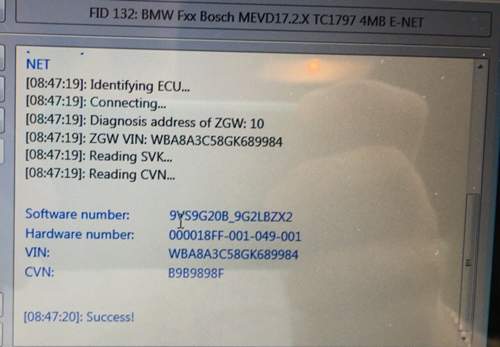

Ich habe hier einen interessanten Fall mitbekommen, den ich gerne teilen würde. Es geht um folgendes Auto
320ix f30
2016 bj
Re-Import
Auto sollte eine Optimierung bekommen. Der erste Versuch schlug mit Bitbox fehl, da das DME im Bootmode hängen blieb. Jedoch konnte es schnell mit einem neuen Flash gerettet werden und lief also wieder.
Danach sollte das DME wegen der besagten Optimierung zu einer Firma verschickt werden. Also Batterie Minus Pol ab, DME raus, verschickt, erhalten, eingebaut, Minus Pol Batterie wieder dran.
Ergebnis: Auto startet nicht. Nach einschalten der Zündung klackert einige Male etwas im Motorraum und es gibt gefühlt 100 Fehler im iDrive. Beim Startversuch würgt der Motor nur etwas. Batterie ist es definitiv nicht, da diese keine zwei Jahre alt ist und auch während der Zeit ohne DME abgeklemmt etwas. Dennoch wurde versucht zu überbrücken, ohne Erfolg.
Die Firma weißt jede Schuld von sich, da sie zu 100% keinen Fehler gemacht hätte. Angeblich sei durch den Ausbau/Einhau etwas beschädigt worden. Aber mal ehrlich, kann man da so viel falsch machen? Batterie war abgeklemmt und Stecker vom DME alle vernünftig ab- und wieder angeschlossen.
