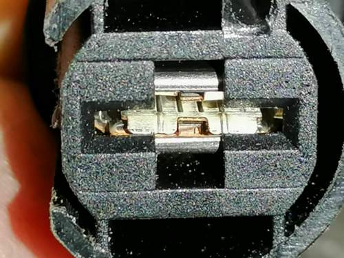

Aber gerne verkokelt die Steckverbindung vom Pluskabel am GK-STG Anschlusß. Raus ziehen und angucken.
Das sieht man, sie angeschmort aus.
Wenn da nichts ist dann ist das auch zu 95% ok.

Wenn du das Kabel durchmist wird auch alles in Ordnung sein. Es schmort an der Verbindung weil es da zu einem Funken kommt weil die Verbindung da nicht formschlüssig ist. Zum Beispiel weil sich die zwei Plätzchen die den Stift umschließen zu weit auseinander sind.

So, bin endlich dazu gekommen das Plus Kabel zu prüfen. Bin kein Fachmann, aber für mich sieht es normal aus
Was sagt Ihr?
Alles gut, ist nichts angeschmort, korrodiert oder oxidiert.
