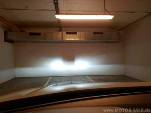

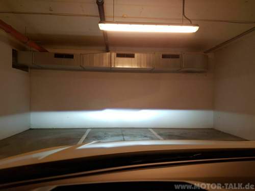

Ich möchte Sie um Hilfe bitten könnte jemand Foto von Ihrem Tiguan mit LED-Leuchten mit Dynamiclight etwa 5 Meter von der Wand mit Licht Schalter in Position für Abblendleuchten (zweite Position nach Auto) und zusammen mit Fernleuchten auch eingeschaltet, so kurz in voller manueller Fernleuchten.
Mein ist wie in der Anhaftung und ich bin besorgt über die Box ohne Licht in der Mitte.
Vielen Dank,
David

@VW_THRL schrieb am 27. Februar 2018 um 15:17:25 Uhr:
Die "Box" ist auf diese kurze Entfernung normal weil dein Kühlergrill (zwischen den Scheinwerfern) "im Weg" ist und die Scheinwerfer (etwas zurück liegend) diesen Teil nicht beleuchten können. Fernlicht heisst deswegen so weil es weiter leuchtet. 😉 Dann liegen die beiden Lichtkegel auch zusammen

@chevie schrieb am 27. Februar 2018 um 15:26:02 Uhr:

Danke für die Antwort, ich glaube nicht, dass es Frontgrill ist, da sich die Grenze dieser Box während der Startlichtkalibrierung bewegt, wenn sie sich von Seite zu Seite bewegt, ändert diese Box die Abmessungen von sehr klein zu groß

Klar ändert sich die Größe wenn der Scheinwerfer nach aussen schwenkt. Aber sie wird auf diese kurze Distanz nicht KLEINER. Geh raus ans Auto und sieh dir die Position deiner Scheinwerfer und des Kühlergrill an. Anbei ein Bild der Front was den Zustand verdeutlicht

Tatsächlich während der Lichtkalibrierung wird es zu wirklich klein, fast nicht vorhanden mit dem Auto in der gleichen Entfernung - Auto, das sich nicht bewegt.

Das Thema wurde schon einmal diskutiert. Der Effekt mit dieser "Box" ist normal.
Dort im Thread (7. Beitrag von chevie) ist auch ein Link zu einem Youtube Video enthalten, bei dem diese "Box" auch im normalen Fahrbetrieb gut zu sehen ist:
-> https://www.motor-talk.de/forum/fernlicht-t5796901.html

Ich habe zwar keine Bilder aber kann dir versichern dass es bei mir absolut identisch aussieht. Das muss genau so aussehen.
Offenbar ist doch bei manchen das Licht ein wenig zu kurz eingestellt ( bei mir war es auch so ) aber das kann man aus dem Lichtbild an der 5m entfernten Wand unmöglich feststellen. Einzige Möglichkeit der korrekten Überprüfung ist der Tester in der Werkstatt.
