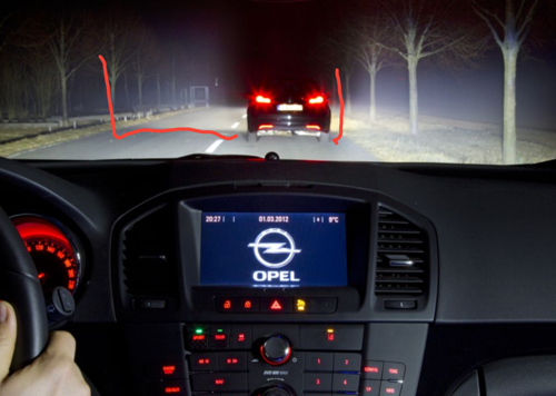

Kann mir jemand kurz beschreiben oder bild hochladen wie die maskierung bei ihm aussieht? Bei meinem finde ich das die maskierung zu weit links stattfindet....was zum Beispiel den Vordermann teilweise am rechten Spiegel blendet und die linke seite zu viel maskiert.

Ist auch meine Meinung...daher habe ich schon mehrmals versucht dem Händler zu erklären. Daraufhin wurde einmal die überprüfung gemacht ... Und alles war anscheinend ok. Ergab keine Änderung.
Zum Ablauf der Überprüfung:
Auto wurde in die halle gefahren und an rechner angeschlossen. Grundeinstellungsfahrt der scheinwerfer wurde mehrmals durchgeführt....und das war's.
Hier noch ein Beispiel der maskierung wie es sein soll und wie nicht (rot markiert ist meine maskierung)
Opel hat aber Matrix, das schneidet viel genauer und schneller aus (an).
Mein DLA schneidet im Vergleich auch größer aus.
Habe hier das Foto nur zum Beispiel genommen. Trotz den unterschied zu Matrix finde ich meine maskierung etwas zu breit links
Also bei mir siehts so aus wie bei dem Opel
Bei meinem entspricht das Bild auch eher dem OPEL Beispielbild. Das voraus fahrende Auto wird recht scharf ausgeschnitten und dann die Ränder wieder gut beleuchtet. Meine Frau (die das recht selten erlebt) ist jedes Mal wieder begeistert

Somit kann ich vermuten das es bei mir nicht richtig kalibriert ist. Jetzt wie komm Ich auf die richtige kalibrierung? Der letzte Besuch hat nix gebracht....sollte ich mal bei einem anderen VW versuchen?
@Br3Ak3R schrieb am 12. Januar 2019 um 12:58:03 Uhr:
Ich vergleiche das mal mit meiner Lichteinstellung. Die war zu Anfang falsch und "meine" Werkstatt hat es damals nicht hinbekommen das neue Medium LED (ALS mit DLA) richtig einzustellen (Bin sonst sehr zufrieden mit den Jungs). Bin dann zu einer anderen großen Werkstatt und die haben das TipTop erledigt und bin bis heute damit voll zufrieden. Von daher rate ich bei solchen
Spezialitäten
immer sich eine zweite Meinung in einer anderen großen(!) Werkstatt einzuholen da kleine oftmals mit solchen Sonderfällen überfordert sein können. Ich will die Kleinen damit nicht schlecht machen aber oft fehlt eben, auf Grund der Erfahrung mit so etwas, das nötige Spezialwissen.

Links wird nichts „maskiert“ im üblichen Sinne. Funktioniert denn der Selbsttest nach Zündung ein Fehelrfrei?
So wie Du Dein Lichtbild beschreibst wird oder bleibt der linke Scheinwerfer, ohne Gegenverkehr, entweder zu weit nach links geschwenkt oder ( bleibt ) auf Abblendlicht geschaltet.
Schau Dir dazu nochmal die Infos zu den „Lichtbildern“ aus der SSP 553 in diesem Beitrag an, dann wird’s klarer.
https://www.motor-talk.de/.../dla-und-auto-fernlicht-t5780669.html?...
Allerdings sollte das so nicht dauerhaft sein, obwohl das bei mir auch schon mal zeitweise passierte.
Hab dann angehalten, Zündung Aus/Ein brachte nichts, Selbsttest lief Fehlerlos an der Stelle, bin dann so weitergefahren und nach ca 10 Min funktionierte alles wieder normal.
Ist seitdem nicht wieder aufgetreten.
Deine Scheinwerfer sind falsch eingestellt. War bei mir auch so, beim zweiten Versuch haben sie es hinbekommen und nun passt das Licht wieder super.
Nur den Scheinwerfer auf Grundeinstellung zu fahren und zu quittieren bringt bezüglich DLA nix, damit "nullt" man nur die ALWR
Da muss man schon in Grundeinstellung fahren, ein Einstellgerät vorm Scheinwerfer parken und gemäß Leitfaden einstellen

Auto war heute beim freundlichen, wegen der Panobeleuchtung, da habe ich auch gleich das mit dem DLA angesprochen.
Am Telefon meinte er vorhin, das das Steuergerät defekt wäre und ausgetauscht werden müsste. Er hat es nicht vorrätig und müsste erst bestellt werden. Aber wenn es in den nächsten Tagen/Wochen getauscht wurde und ich es testen konnte werde ich gern wieder berichten.
Da erweiterte Garantie, geht das auf Garantie.
