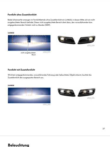

Du bist sicher das Du das „große“ DLA , also adaptives Fernlicht (bestellt) hast?
Der einfache Fernlichtassistent macht nämlich genau das was Du beschreibst, er blendet das Fernlicht simpel Auf oder Ab wenn Gegenverkehr erkannt/nicht erkannt wird.
Wenn es dunkel ist und der Tiger bspw. vor einer Wand stehst kannst Du den Selbsttest des DLA direkt nach dem Start sehr gut erkennen.
Da wird das mitlenken des Lichtkegels, das maskieren in der Mitte sowie die Höhenverstellung des Systems überprüft und das kann man sehr gut erkennen.
Achte mal darauf. So ähnlich sollte das beim Start auch bei Dir aussehen. ( Hier zwar Xenonlicht und ohne mitlenken finde kein aktuelles Video vom Tiguan auf YT)
https://m.youtube.com/watch?v=x42-gTaPP7E
Hier eine „Nebelfahrt“ im Passat B8 mit dem gleichen SYstem, da kann man die Arbeitsweise auch recht gut
erkennen.
https://m.youtube.com/watch?v=_x_siXqBN10
Im Anhang noch was zum DLA aus dem SSP 553
Ich denke darin wird die Funktionsweise und das Zusammenspiel der einzelnen Lichtmodule des DLA ganz gut erklärt.

Ich habe die Kalibrierung des Lichts auch noch mit dem Video verglichen, es ist gleich.
Bei der Nebelfahrt ist die Funktionsweise sehr gut zuerkennen.
Aber, wie ich schon beschrieben habe, geht die blaue Kontrollleuchte jedes Mal aus wenn ein Fahrzeug voraus fährt oder entgegenkommt.
Das scheint mir nicht richtig zu sein.
@kasemattenede
Ich habe mir jetzt auch deinen Anhang zur Funktionsweise des DLA angesehen.
Es wird gut beschrieben.
Das bestätigt mir noch mehr, dass bei aktivierten DLA nicht nur die weiße Fernlichtkontrollleuchte mit dem „A“ aufleuchten muss, sondern auch bei vorausfahrenden, oder / und entgegenkommenden Fahrzeugen die blaue an bleibt (kein AID, also 2 Leuchten).
Gruß Klaus
Die Kontrollleuchte ist nur dann blau, wenn mindestens ein Segment des Fernlichts an ist. Ansonsten ist sie weiß dargestellt. Wenn der Vordermann dichter vor Dir fährt als dem dyn. Fernlicht zuträglich ist, ist dieses also auch im Standby und die Kontrollleuchte somit weiß
@Beichtvater schrieb am 31. Dezember 2018 um 14:19:14 Uhr:
