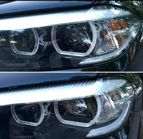

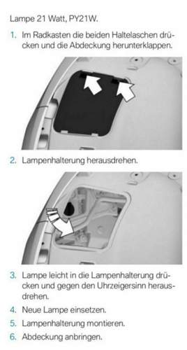

Gelbes Glühobst bei Serienscheinwerfer austauschen.
Hier: Philips 12496SVB2 Kugellampe PY21W SilverVision

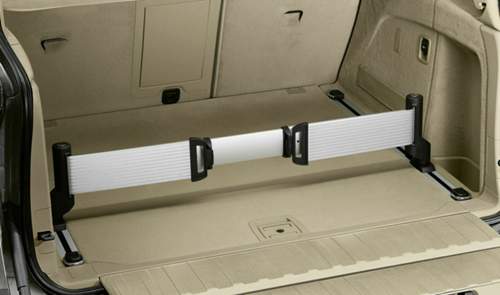

Hat schon mal jemand eine G31 Ladeflächenabtrennung gebaut?
Die bestellbare Gepäckabtrennung ist ja nicht wirklich zu gebrauchen.
Bei Porsche gibt es für SUV‘s ein verstellbares Schienensystem, das hat BMW leider nicht geschafft.
Uns nervt, dass die Einkaufskörbe umfallen. Ja, klagen auf hohem Niveau.😁
Was ist den damit gemeint?
Das Schienensystem gibt es doch für den G31.
https://www.motor-talk.de/imageapi/resize-id208823241-w1280-h860
Das Befestigungsset von meinem alten F11 passt einwandfrei.
Foto zeigt nicht mein Fahrzeug, sondern zeigt das gleiche Set.
Auch die Verzurrösen passen im Neuen.
Das Befestigungsset von VW/Audi passt auch und ist wesentlich günstiger. Scheint der selbe Hersteller zu sein

@allwaysBMW schrieb am 28. November 2019 um 13:19:36 Uhr:
Hey! Ich hätte das auch gern, aber kann man denn die Schienen nachrüsten? Was bräuchte ich dazu?
Danke und Lg
