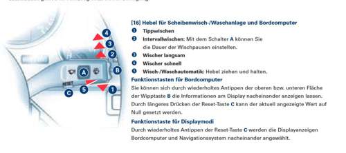

Bordcomputer

Wurde der BC nicht über den dicken Taster unterm Hebel gewechselt? Habs gerade nicht mehr im Kopf.
Also meine STG scheinen alle ein wenig durcheinander zu sein - die Setup Taste am Klimabedienteil tut gar nichts, die Taste unten am Hebel für die Steuerung des BC tut auch nichts - ich prüfe wohl am besten mal alle Codierungen.

BC 1 und BC2 kann ich am Lenkstockschalter durchschalten.
