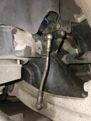

Muss ich die dann kürzer drehen
Img-20201004

Die Koppelstangen musst du auseinander drehen. Länger für höher.
Vorn Original 160mm von Schraubenmitte zu Schraubenmitte.
Hinten Original 70mm ebenfalls von Schraubenmitte zu Schraubenmitte.

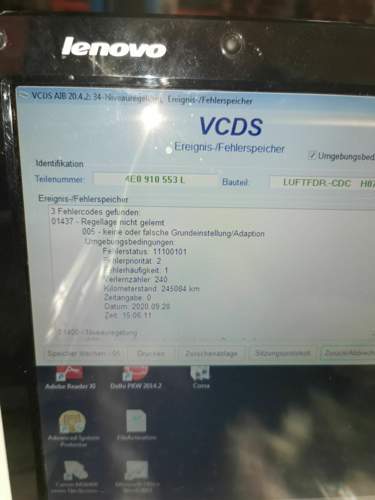

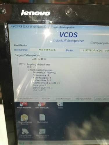

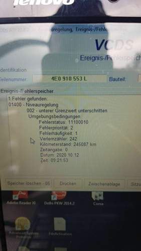

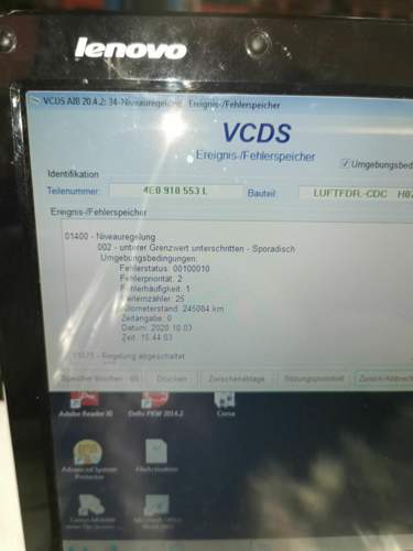

Diese Fehlermeldungen zeigt er mir an

Wenn du ganz viel Pech hast, dann hast du dir die Niveaugeber mit dem Höherfahren geschrottet, da die Koppelstangen dafür zu kurz sind.
Die Fehler:
01400 -> Kompressor hat abgeschaltet aufgrund Übertemperatur
01575 -> Da Fahrwerk nicht angelernt und Kompressor in Notabschaltung
01437 -> Regellage nicht angelernt.
Lösung: Fehler löschen und hoffen, dass der 01400 nicht wiederkommt, sonst Kompressor schrott, dann bekommt man die anderen beiden auch nicht mehr weg.
Vorher aber Koppelstangen durch Originale ersetzen.

Naja an der VA konnte ich die koppelstangen auf 160mm hochdrehen. Originale muss ich erst bestellen. Jetzt steht er vorne höher, aber die gelbe leuchte im cockpit leuchtet immer noch und kanal 5 war immer noch nicht verfügbar. Wollte es morgen noch einmal probieren.
