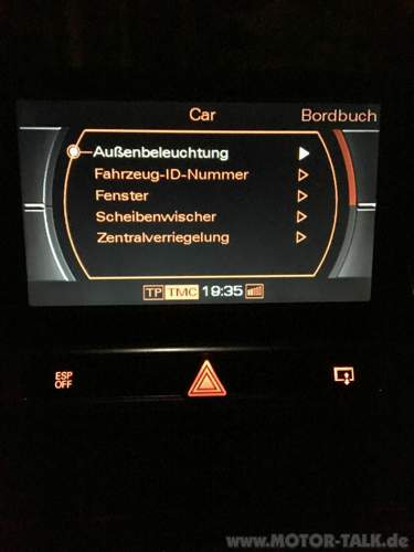

Hallo liebe Audi A8 Fahrer,
ich bin neu hier und hoffe um Hilfe/ Rat.
Vielleicht kennt jemand das Problem...
Ich kann das Luftfahrwerk meines A8 nicht mehr steuern...
Das Menü erscheint nicht mehr (lift/comfort/automatic/dynamic).
Im Anhang sende ich ein Foto auf dem zu sehen ist was bei mir unter „CAR“
noch auf dem Display erscheint.
Den Affengriff/ Reset am MMI habe ich erfolglos schon ausprobiert...
Auch wenn die Heizung verändert wird an den zwei Drehknöpfen erscheint
oben im Display die Anzeige nicht mehr.
Kennt jemand das Problem?
Danke schon mal im voraus für Eure Hilfe!

@Flexxx schrieb am 23. Oktober 2018 um 00:13:46 Uhr:
es muss alles im hidden menü wieder aktiviert werden! Das sollte aber jemand machen der sich auskennt!

Ich möchte mich auf diesem Weg nochmal recht herzlich bei Flexxx und seiner professionellen Hilfe bedanken!!!
Ich hab schon ein bisschen mit mir gerungen... denn von Kassel zu Ihm ins Ruhrgebiet waren einfach 250 km für mich.
Aber ich war wirklich sehr sehr verzweifelt...
Angekommen bei Ihm, Tablet mit VCDS rangehangen, Verbauliste im Hidden Menü wieder vervollständigt bzw. aktiviert und binnen 10 Minuten war alles wieder wie bei der Auslieferung im Jahr 2004!!!
Da war wirklich einiges im Argen... Ambientenbeleuchtung, Heizungssteuerung, PDC usw...
Ich kann den Mann nur wärmstens weiterempfehlen!
In meinen Augen ein Absoluter Profi!
Er ist fachlich wirklich Top und hatte auch schon einige knifflige Probleme auch mechanisch.
Sehr breites Wissen und menschlich auch total sympatisch!
Vielen Dank nochmals für die klasse Dienstleistung!
MfG woody60

Ok ist komisch vo alleine verschwindet es normalerweise nicht, wenn alles andere funktioniert sollte man es wieder in der head unit codieren können bzw in der verbauliste brauchst jemand mit vcds !!! Woher kommst du ?

Das mit dem Absenken ist normal wenn er entladen wurde und dann verriegelt. Gleicht halt das Niveau wieder aus.
Wieso die Einstellungen fehlen, lässt sich vermutlich nur schwer nachvollziehen.
Was sich aber machen lässt, wäre, den Haken in der Verbauliste wieder zu setzen... und gleich mal prüfen, ob das für die Klima auch fehlt. Wie ich meinen gekauft hatte, war auch alles ziemlich durcheinander.

Nachtrag: Oft passiert das, wenn die Batterie schwächelt. Die von meinem war so gut wie tot.
