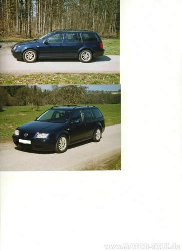

Mein ex. V5 hatte H&R 35mm Federn verbaut mit 16'' BBS.

Ich hatte nur Federn verbaut ich bin mit ihnen 70 Tkm gefahren ohne Probleme mit den Stoßdämpfern. Zu den Felgen ich hatte später vorne 8x17 ET 35 mit 225/45 R17 und hinten 9x17 ET 35 mit 245/40 R17 drauf ohne zu börteln nur Eintragen und fertig.
Hast Du da zufällig noch Bilder von? Mir geht's halt primär um die Optik und sekundär darum, ob ich dann irgendwelche Probleme mit diesen Huckeln in verkehrsberuhigten Bereichen bekomme 😉. Hattest Du dann Distanzscheiben drauf?
Bilder hab ich nur von meinem ex. TDI mit den besagten Felgen. Der hatte 30mm Eibachfedern drin. Die Felgen waren ohne Distanzscheiben verbaut.
Mfg
Eibach-30mm
Das sind 17"? Sieht ja mal gar nicht so groß aus... 😁 Hm, aber gut, also sollte eine Tieferlegung von 35 - 40mm ohne Bördeln machbar sein, oder? Das freut mich 🙂.
