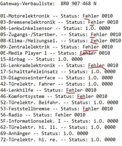

Alles war wie gesagt top. Am nächsten Morgen auf dem Weg zur Arbeit habe ich auf einmal zich Fehlermeldungen im Display anstehen. (Kurvenlicht, ASR, Reifendrucksystem, Start-Stop, Auto-Handbremse) alles leuchtete auf.

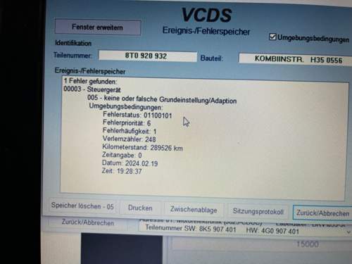

Gestern Abend, die Kinder waren ins Bett gebracht, habe ich dann mal nachgeschaut. Die Hälfte der verbauten Steuergeräte hatten einen Fehler. Nach dem ersten Löschen stand nur noch der besagte 17.Schalttafeleinsatz 005- keine oder falsche Grundeinstellung/Adaption an.

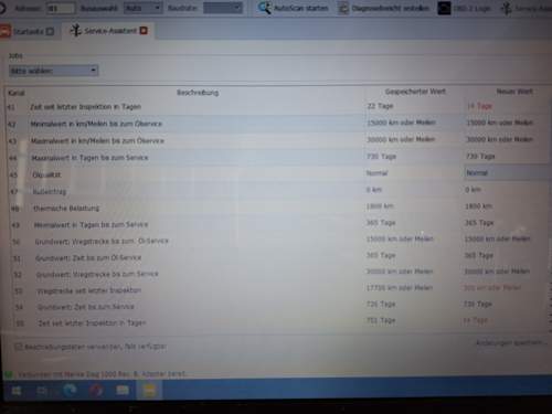

Da ich von dem Problem schon mal gelesen hatte, habe ich dann doch direkt meine Codierung (Service Resett) in Frage gestellt. Einfach nochmal die Werte Überprüft und einfach mal bei "Min. Laufzeit nächster Inspektion auf von 730 auf 365 Tage gestellt und "Min. Strecke bis nächste Inspektion von 30Tkm auf 15Tkm. Seltsamerweise konnte ich dann den Fehler aus 17. Schalttafeleinsatz löschen. Zuvor hatte ich auch schon mal die VCDS Funktion "Service Rücksetzen" genutzt, da ich mir erhofft hatte, dass ein vielleicht falsch eingeschlichener Wert so bereinigt würde.
Dann stand nur noch ein Fehler bei der Reifendruckkontrolle an. Durch neues Abspeichern des Reifendrucks war dieser auch beseitigt. Neuer VCDS Check. --> Keine Fehler mehr vorhanden.

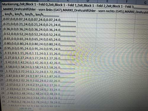

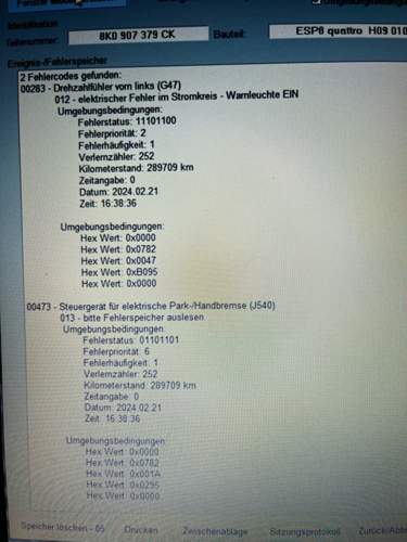

Mich hat die Angelegenheit dann doch nicht in Ruhe gelassen. Termin abgesagt und nach der Arbeit mal die ABS-Sensorleitung überprüft und auch den Stecker mal abgezogen. Ich konnte nichts feststellen. Also Rad wieder drauf und wie vorgeschlagen die Messwerte verglichen und siehe da tatsächlich zeigt der Sensor (vorne Fahrerseite) keinen Wert an. Die rechtlichen waren gleich. (Siehe Foto)
Neuer Sensor ist bestellt und ich hoffe sehr das es nicht das Kabel ist. Welche Spannung müsste ca. bei Zündung am Stecker anliegen ?

Den ABS Sensor bei einem KFZ mit 290TKM zu ersetzen, ohne das Radlager/Narbe raus zu holen grenzt an ein Lotto Spiel. Auch mit WD 40 über eine Stunde einwirken lassen und langsames Hebeln / Drehen am Sensor ändert nichts an der Tatsache, dass der Sensor abbricht. Auch ein Gewinde schneiden brachte nicht den erhofften Erfolg. Sprich neues Lager bestellt und gestern bei einem Bekannten auf der Bühne alles ersetzt.
Ein Vorteil hatte der Aufwand. Man konnte so ausschließen, dass der Sensorring im Lager kein Defekt hat und auch keine Kleinteile hinein gefallen sind.
Verbautes Material:
ABS Sensor Fahrerseite : febi bilstein 101054
Radlager: SKF VKBA 6649
Kann mal wer rein schauen, ich habe beim Service Zurückstellen was falsch eingegeben denn der Service wird noch immer als fällig angezeigt im Kombi.
Siehe Bilder im Anhang, die roten Werte sind die geänderten. Zur Info, der Service ist einen Moment her, deshalb stehen da Werte wie 14 Tage seit letzter Inspektion.

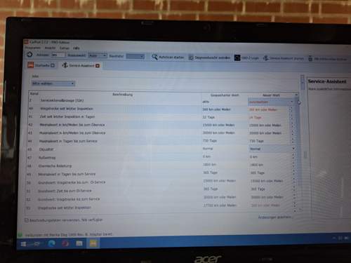

Danke Scotty, Carport Diagnose hat einen Assistenten indem man die Werte setzt, anders wie bei VCDS. Vermutlich funktioniert das nicht gut/vollständig oder mir fehlt das Wissen. Ich schaue morgen in STG17 rein, habe auch bei VCDS Wiki einen Artikel gefunden.
unter Anpassung im 17er
Also jetzt hat es geklappt mit Carport Diagnose. Im STG17 zurücksetzen ging erst nicht, tauchte im Kombi immer noch auf. Ich denke das hat damit zu tun, dass ich den Service nicht auf 0 setzen wollte sondern schon "Service vor 400km".
Erst als ich in Carport den automatisierten Service Assistenten genutzt habe, der einen skript durchlaufen lässt und dieser den Service ab heute auf 0 gesetzt hat, ging es dann.
Geht also in Carport genau so wie in VCDS, ich finde sogar übersichtlicher mit Carport.
Danke nochmal!
