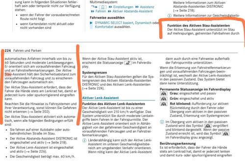

Sind es bei der Distronic nur max. 30 Sekunden bei der das Fahrzeug selbstständig und ohne weitere Fahrerimpulse (Resume-Knopf/Gaspedal etc.) wieder anfährt/weiterfährt?
Bei längeren Stops (grösser 30s) fährt mein S206 nicht selbstständig wieder an (mit Händen am Lenkrad).

Auf der Autobahn schon, da fährt er bei Stau bei auch längeren Stopps von selbst an,bis zu 60s. (Leider schon paar Mal im Stau gestanden und getestet :-(... )
Sonst nicht, das siehst du richtig
Dist
Stau

Hast du länger als 30s auf der Autobahn schon probiert?
Denn die max 30s auf nicht AB sind ja normal...

Wenn ich es richtig gesehen habe, blinkt das grüne Symbol, solange Bereitschaft zum automatischen Anfahren besteht. Leuchtet es konstant, muss man den Impuls manuell geben. Achte mal drauf, ob du das siehst. Bei mir hat es so funktioniert.

Quatsch. Das funktioniert auch bei Audi nicht. Hatte zwei A6, einmal den C7 und dann den C8 welches der aktuelle ist. Da war dies genau so wie auch bei Mercedes. Standard 30s mit Stauassi 60s.
Hab heute nochmal probiert. Das grüne Fahrzeugsymbol blinkt 3 mal und dann leuchtet es durchgängig. Wenn man in diesem kurzen Moment wieder losfahren kann, funktioniert der automatische Start. Wenn nicht, dann muss man mit einer kurzen Gaspedalbetätigung das Anfahren starten.
Ich werde mal beim Händler fragen, was denn bedeutet - K33 Erweitertes automatisches Wiederanfahren im Stau.
