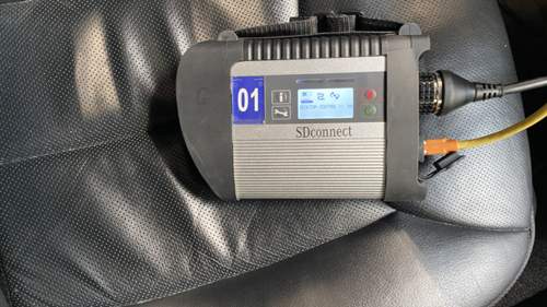

...so, ich wollte / und werde das Thema hier auch noch zu Ende bringen... im Moment stockt es hier und da... aber mal ein Update:
- Fahrzeug zeigt nach dem Einbau der Komponenten "SPEEDTRONIC ohne Funktion" im KI an.
- zwischenzeitlich war ich bei Mercedes die am Telefon auf meine Anfrage der Codierung sich sehr weit aus dem Fenster lehnten, "Kein Problem, machen wir, kostet um die 180,- Euro..." ... da Tüv / AU im 07/2022 fällig waren, orderte ich direkt noch den Tüv/AU Service bei Mercedes und den Austausch des Differentialöles (mal rein vorsorglich, die Plörre ist ja schon seit 16 Jahre verfüllt). Bei dem Wunsch das Ölwechsels wurde ich mit großen Augen angeschaut, O-Ton: "Das ist eigendlich nicht vorgesehen, es handelt sich um eine Live-Time Füllung"... ja, ja... wenn es nach Mercedes geht wäre die Life-Tome meines SLs schpn lange abgelaufen...
- beim Termin am 04.07. wurde dann Tüv/AU ohne Mängel gemacht und das Öl des Differential gewechselt. Bei der Codierung kam man 0,0 weiter - es hieß: Der Sensor ist nicht erreichbar und das SAM auf der Beifahrerseite meldet sich als "Defekt" und ist auch nicht erreichbar... also nichts...
Ich habe dann zwischenzeitlich Kontakt zu einem Codierer aus Rhede bei Bocholt aufgenommen und einen ersten Termin gemacht. Der Codierer hat dann in den verschiedenen Steuergeräten (?) die Distronic codiert, das SAM Beifahrerseite war aber ebenfalls in der Star Diagnose als "Defekt" und "Muss ausgetauscht werden" angezeigt. Auf Grund von einem engen Zeitfenster wurde die Aktion dann erstmal im 1. Anlauf abgebrochen. Wieder in der eigenen Garage habe ich dann den Batterie-Trenn-Tip durchgeführt, in der Hoffnung, dass das SAM dann bei dem nächsten Termin wieder erreichbar ist. Nach der Batterietrennung über Nacht war tatsächlich zum ersten Mal die Leuchtdiode an der Schaltereinheit der Distronic in Funktion. Fehler "SPEEDTRONIC ohne Funktion" im KI bleibt bei Motorstart.
- Gestern neuer Termin beim Codierer, SAM Beifahereseite ist wieder erreichbar (juhu), Codiere hat wieder verschiedene Dinge probiert, der Fehler "Speedtronic" bleibt, immerhin ist nun das Distronic Menü im KI sichtbar.
- Mein Codierer versucht bei Mercedes in Erfahrung zu bringen, ob Mercedes noch zwingend eine SCN (?) Codierung (?) Eintrag in VLOG Karte (?) vornehmen muss - ich benutze hier die falschen Worte -man korrigiere mich.
Frage nun an die Experten hier: Muss in der Stardiagnose die SPEEDTRONIC deaktiviert werden? Ich habe in einem anderen Thema etwas entsprechendes gelesen, Google Halbwissen.... Muss Mercedes hier noch etwas Codieren, Themenkreis "VLOG" "SCN"?
Entschuldigt bitte die fehlerhaften Fachwörter, in den Themenkreis Codierung werde ich mich selber nicht einlesen wollen (keine Zeit).
Für sachdienliche Hinweise bin ich dankbar!
Die ganzen Aktionen haben bisher übrigens nicht viel gekostet, Mercedes hat den Kurztest mit 40,- Euro zzg. MwSt berechnet und der Codierer möchte ca. 180,- Euro wenn er erfolgreich abgeschlossen hat....

Die Distronic hat doch ein eigenes Steuergerät, entweder im Sensor verbaut oder bei früheren Modellen eine separate Box. Dieses muss man doch auslesen können und da sollte im Fehlerspeicher stehen warum die Distronic nicht funktioniert. Alternativ sollte auch im Fehlerspeicher des ESP Steuergerätes etwas dazu stehen.
Die Fehlerspeicher sind leer. Der Sensor lässt sich in der Star Diagnose testen und ansprechen. Der Fehler heisst ‚Speedtronic ohne Funktion‘ - Speedtronic ist AFAIK der normale Tempomat, das KI sagt nicht ‚Distronic ohne Funktion‘ (obwohl sie das ja ist)
Ich habe keinen R230, habe das aber vor Jahren mal an einem R230 für einen Freund codiert. Wenn ich außerdem davon ausgehe, dass das ähnlich wie beim W211 und W164 funktioniert würde ich nochmal die Codierung von ESP Steuergerät und ZGW prüfen.

Das Distronicsteuergerät muss resettet werden, das Ding lernt sich aufs Fahrzeug an, diese Korrekturwerte müssen raus. Das sollte aber keinen Fehler produzieren.
Hast du den CAN Anschluß auf den richtigen Verteiler gesteckt, den mit den grünen Drähten?
Ist die Sicherung drin und heile?
WENN ICH MICH RICHTIG ERINNERE (kann also völlig falsch sein, ich weiss es nicht mehr und normalerweise halte ich dann meine Klappe): Der Steckplatz für den CAN Anschluß am Verteiler ist vorgegeben. Hintergrund: Ein CAN-Bus wird am Ende elektrisch mit Widerständen abgeschlossen. Wenn man jetzt DANACH einen weiteren Teilnehmer ansteckt, wird der schlicht nicht (richtig) erkannt. Wenn du den Stecker jetzt "einfach irgendwo" eingesteckt hast, geht das in die Hose. Sind Lücken im Verteiler, dann stecke den Anschluß probeweise dort hinein.
Ja, Distronic ist nicht Speedtronic. Es sieht so aus, als wäre das System auf Distronic codiert (und Speedtronic deshalb außer Funktion), die Hardware selber ist aber "defekt".

...so, es ist positiv vollbracht! Im 3. Versuch hat dann das "Netzwerk" meines Codierers den Fehler "Speedtronic ohne Funktion" wegbekommen und die Distronic in Betrieb gebracht. Vielen herzlichen Dank gehen an dieser Stelle an Luca von "Optimized-Car" aus Rhede raus. Hinbekommen haben Sie mit der Anpassung eines CFF Files und Umschreibung eines ECM Files (so stehts auf der Rechnung) - der Wagen bzw. das Motorsteuergerät wurde mit einem vorgefertigen File eines Fahrzeuges mit Distronic betankt.
Ende vom Lied: Die Distronic läuft absolut perfekt! Tempo einstellen, ABstand mit dem Drehrad einstellen und der Rest ist nur noch entspanntes Fahren. Auf der Landstraße und kurz auf der Autobahn getestet - ein Genuß! Ich verstehe beim besten Willen nicht die Kritik an diesem System - ausser natürlich der Sensor ist völlig verstellt oder das System ist defekt. Fahrzeuge und auch Radfahrer werden absolut präzise erkannt. In Kurven "denkt" die Distronic mit und ist nicht der Meinung den Gegenverkehr als Híndernis warzunehmen (Rechtskurve) bzw. auf einmal kräftig Gaszugeben (Linkskurven mit Vordermann). Auch das Abbremsen finde ich durchaus OK, reicht für den normalen Verkehr absolut aus!
Ich bin wirklich dankbar es gemacht zu haben und freue mch schob auf die erste längere Fahrt!
Ich mach´die Tage nochmal eine kurze Liste der benötigten Teile beim R230 Mopf1.
Die Kosten für die Codierung haben nun 260,- Euro betragen - ich bin 3 x da gewesen.
