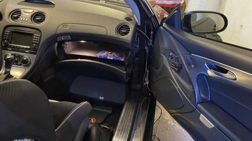

...so, heute nochmal 2 Stunden investiert und das CAN Bus Kabel von "rechts" nach "links" verlegt. Am einfachsten schiebt man einen ausreichend starren Draht (ich habe ein 1,5 mm Kabel aus einer NYM Leitung genommen) von rechts nach links durch das Amarturenbrett und zieht daran das Kabel für den CAN Bus durch. Dabei darauf achten, dass man möglichst weit "unten" durchkommt. Ich hatte zuerst (wie auf den Fotos) den Weg ganz oben gefunden und am Ende haben mir einige cm des Kabels zum CAN Bus Verteiler auf der Fahrerseite gefehlt.
Wenn das Kabel durchgzogen ist, auf der linken Seite im Fußraum die Abdeckung vor dem Hebel zur Haubenentriegelung demontieren (Kreuzschraube unter einer Kunststoffkappe) und die Eintrittsleiste entfernen (einfach nach oben abheben, beginnend von hinten nach vorne). Danach den Teppich aufklappen (geht schwer) und die Abeckung des Kabelkanales öffnen. Dahinter befindet sich der CAN Bus Verteiler mit den grün-weissen Kabeln. Das Verbindungskabel einstecken und alles wieder in umgekehrter Reihenfolge zusammenbauen. Kein Hexenwerk!
