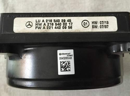

Warum ich das nicht selbst mache, ist begründet in der Teilenummer des Sensors. Sie fängt mit A219 an. Der Sensor sieht aber aus wie die der Nummer ab A2115402217 und folgende, also mit einem 6-poligen Stecker für „Ein-Kabel-Montage“. Laut WIS und EPC sitzen die Plus, Massa, CAN-H und CAN-L genau dort, wo sie bei A211.. sitzen sollten. Da ich befürchte, dass seine Firmware einen Einfluss auf die CAN-Kommunikation zwischen den beteiligten Modulen haben kann, sozusagen der eine redet 219-isch und die anderen 211-isch. Obwohl nach der CAN-Norm so etwas zu keiner Fehlfunktion führen darf. Trotzdem möchte ich das Risiko nicht eingehen, bei Fehlfunktion die Hosen bei Mercedes runterlassen zu müssen.
Der Sensor wurde für W211/S211 inseriert. Der Verkäufer des Sensors behauptet hoch und heilig, dass er den Sensor in seinem eigenen Wagen (auch ein 211-er) hatte und alles funktionierte und wie er sagte: „Die sind nur Aufkleber, die Sensoren sind bei gleicher Bauart alle gleich und unter einander kompatibel“.
So, das ist der Punkt, der den Todesschuss des Projektes geben kann, wenn die Distronic nicht funktioniert. Danach ist der Ärger mit dem Verkäufer vorprogrammiert.

Sorry, wie kann man hier in Thread erzählen das ein A216... Sensor im W211 funktioniert 😕😕😕 HW-Stand 07-13
Da waren die ersten 211. schon zusammen gerostet.
@Sippi-1 schrieb am 21. November 2015 um 17:10:25 Uhr:
Sagte ich doch? Selbst im EPC ist er nicht für W211 gelistet. Und das sagte ich auch unseren Dymo.

Ich behauptete das, weil ich es ausprobiert habe!
Nachzulesen hier:
http://www.motor-talk.de/.../...nic-plus-nachruesten-t2287072.html?...
Das ist das Typenschild meines Sensors🙁 siehe Foto)

Ich meinte: Die Fehlermeldungen bezüglich ESP, Distronic, Radstand und CAN-Daten unplausibel zeigen eindeutig, dass der Sensor nicht zum Auto passt, abgesehen davon, dass die Teilenummer nicht für diese Baureihe ist.
Er meinte: ESP hat überhaupt nicht mit Distronic zu tun. Es wurde bestimmt irgendwo falsch programmiert. Solange der ESP-Fehler da ist, würde auch kein anderer Sensor funktionieren.
Ich: Wie ist man bei Ihrem Auto vorgegangen, dass ein fremder Sensor akzeptiert wurde?
Er: (sinngemäß) Es wurden die Daten aus einem anderen Wagen, der Distronic hatte, eins zu eins übernommen, programmiert und dann der Sensor angeschlossen.
Ich: D.h. Das Auto hatte keine Möglichkeit gehabt, den Sensor bei der "Einstellung" kennen zu lernen. Mit anderen Worten: Die Personalabteilung stellt nach Durchsicht der Bewerbungsunterlagen einen WC-Putzer ein und zum Verrichten kommt ein anderer ? 😉
Letzten Endes meinte er, er hat kein Problem, den Sensor zurück zu nehmen, denn er kann ihn wieder verkaufen, weil die Dinge sehr gefragt sind. Ich sollte den ESP-Fehler beseitigen, ohne Sensor die Einträge machen und dann den Sensor anschließn.
Aus reiner Neugier werde ich das machen und trotzdem den Sensor zurückgeben. Der Grund kommt später unten.
Inzwischen habe ich den Stecker aus dem Sensor gezogen und die gemachten Einträge rückgängig gemacht.
Der ESP und andere Fehler sind weg. Die Kurztest-Liste ist sauber wie Kinderpopo.
Morgen werde ich den Versuch waagen, weil ich heute Abend etwas ruhiger schlafen will.
Jetzt die Erklärung warum diese Fehler da waren und warum ich den Sensor nicht verwendet werde, auch wenn er nach der Methode funktinieren sollte. Vielleicht können wir alle aus dieser Erfahrung etwas lernen.
ESP und Distronic sind zwei Module, die Autonom in das dynamische Fahrverhalten des Fahrzeugs korrigierend eingreifen (können). Bei diesem Eingriff im Bremssystem (bei einzelnen Rädern, oder teilweise zusammen) muss die Geometrie des Fahrzeugs ( die vier Eckpunkte seines Vierecks, sprich der Radstand und die Spurweiten vorn und hinten) berücksichtigt und in den Korrektur-Algorithmus verwendet werden).
Deshalb auch diese Fehlereintrag über den Radstand und die unplasiblen Daten. Daher denke ich, dass dieser Abgleich während der Programmierung sehr wichtig ist, damit der Algorithmus weiß, welches Fahrzeug er zu korrigieren hat. Das kann in kritischen Situationen immens wichtig sein. Daher kein fremder Sensor im Fahrzeug, auch wenn er subjektiv funktionieren sollte.
