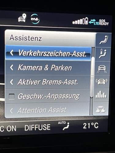

Kann man das automatische Abbremsen bei aktiver Distronic irgendwie komplett deaktivieren? Keine weiteren Assistent sind sonst an und auch keine Navigation. Geschwindigkeitsübernahme ist auch aus.

Nein, das meine ich nicht! Selbst ohne vorausfahrendes Fahrzeug wird in Abhängigkeit vom Lenkwinkel abgebremst.

Evtl. Streckenbasierte Geschwindigkeitsanpassung aktiv, real abhängig vom eingestellten Fahrprogramm, eco, comfort, sport
Hast Du die streckenbasierte Geschwindigkeitsanpassung deaktiviert? Bin aber nicht sicher, ob die nur bei aktiver Navigation greift oder auch sonst.

Ist deaktiviert! Das ist ja das "Problem"...
Und welches Fahrprogramm ist an
Comfort. Alles andere macht i.V. mit der Distronic keinen Sinn!
Wie gesagt, die Funktion ist eigentlich ausgeschaltet und Spurhalte/wechsel Assistent schalte ich nur bei Bedarf zu (zum Trinken, Sonnenbrille anziehen usw.).
