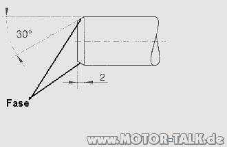

Vielleicht passte die
Fase der Distanzen
(Zentrierung) auch nicht zu den / deinen Felgen?!
