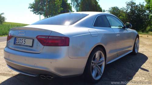

Hermi: bei Et 33 sehen die 20 mm dezent gut aus. Genau so hatte ich es. Hab hier auch Bilder eingestellt.
Genau so dezent wie ich es wollte, ja nicht übertrieben.
Hab gerade für den Neuen auch wieder 20 mm geliefert bekommen.
Also hier mal meiner mit 8,5x19 ET32, 255-er Reifen, vorn 30mm, hinten 50mm breiter.

20mm, also 40mm pro Achse ???
Ja, 20 je Seite. Das DRA-SYSTEM 40556654.
Ich will die Original-Schrauben weiter benutzen.
