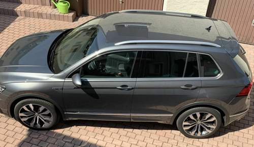

Ich habe 12mm vorne, und 20mm hinten pro Rad.
Musste leider zweimal hin, da die Winter und Sommerreifen verschiedene Einpresstiefen hatten.
Beides Original Felgen.
Weschi
Bei Scheiben mit längeren Schrauben ist die Gefahr groß, dass Unwucht entsteht.
Falscher Einbau oder Zentrierung zu klein oder Fase am Rad zu groß ( Toleranzen )und somit keine gute Lösung.
Ich montiere nur fest verschraubte Systeme.
Bei meinem vorne 20mm und hinten 25mm pro Rad.
Ja vorne hart an der Grenze aber eingetragen, macht nicht jeder Prüfer.
Eintragung für 19 und 20 Zoll Reifengröße 255 Sommer und Winter.
Abnahme wurde mit den Sebering 19 Zoll gemacht, die 20 Zoll wurden mit eingetragen ohne Umstecken.

Bei mir jetzt über 2200 Km keinerlei Auffälligkeiten.
